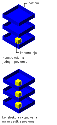

Procedura ta służy do kopiowania konstrukcji na wiele poziomów.
Kopiowanie konstrukcji na poziomy umożliwia łatwe wypełnianie budynków wielopiętrowych elementami bibliotecznymi. Należy narysować konstrukcję dla pierwszego poziomu, a następnie utworzyć kopię tej konstrukcji dla każdego wybranego poziomu.
Kopiowanie konstrukcji na wszystkie poziomy schematyczne
