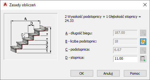

Użyj poniższej procedury, aby sterować wymiarami branymi pod uwagę podczas obliczeń schodów.
Niektóre z zależnych od siebie wymiarów mogą być definiowane przez użytkownika, a niektóre są ustalane automatycznie zależnie od kombinacji wybranych pól. Gdy stosuje się obliczenia w oparciu o reguły, dostępne są wyłącznie logiczne kombinacje. Gdy kalkulator z regułami nie jest aktywny, każda stopnica lub długość liniowa może być definiowana przez użytkownika; podobnie liczba podstopnic lub ich wysokość może być definiowana przez użytkownika.
Aby... | Wykonaj następujące czynności... |
ustalić szerokość biegu schodów | wpisz wartość w polu Szerokość. Uwaga: Jeżeli szerokość schodów zostanie zmieniona po przeprowadzeniu edycji uchwytami lub po innej zmianie krawędzi, to wprowadzone zmiany będą utracone.
ustalić wysokość schodów między kondygnacjami | wpisz wartość w polu Wysokość. |
ustalić wyrównanie schodów | w opcji Wyrównanie wybierz Lewo, Środek lub Prawo. Nie zmienia to położenia schodów, ale zmiana tej wartości wpływa na punkt, na podstawie którego jest obliczana szerokość, jeśli zostanie później zmieniona. |
podać całkowitą długość schodów w rozwinięciu liniowym | wprowadzić wartości dla długości liniowej oraz liczby podstopnic.
ustalić liczbę podstopnic | wpisz wartość w polu Liczba podstopnic.
ustalić wysokość każdej podstopnicy w biegu schodów | ustawić wartości wszystkich pól jako ![]() ![]() |
ustalić głębokość każdej stopnicy w biegu schodów | we wszystkich polach wybierz opcję ![]() ![]() |
