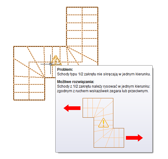

Kiedy program zestaw narzędzi AutoCAD Architecture 2024 wykryje problem ze sposobem rysowania schodów, na schodach w rysunku zostanie wyświetlona ikona etykiety rozwiązania.
Schody z ikoną etykiety rozwiązania
Przesuń wskaźnik na ikonę, aby wyświetlić komunikat zawierający opis problemu i co najmniej jedno możliwe rozwiązanie. Jeśli wymagane są bardziej szczegółowe instrukcje, można nacisnąć klawisz F1, aby wyświetlić odpowiedni temat pomocy.
Schody z etykietą rozwiązania
Wiele etykiet rozwiązań dotyczących obiektów schodów określa niepoprawną konfigurację danego typu schodów. Łącza udostępniane za pomocą klawisza F1 umożliwiają wyświetlenie tego tematu i poniższej tabeli, w której przedstawiono i opisano różne typy schodów możliwych do narysowania w programie zestaw narzędzi AutoCAD Architecture 2024. Aby uzyskać szczegółowe instrukcje na temat rysowania każdego typu schodów, należy kliknąć skojarzone łącza.
