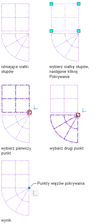

Praca z więzami pokrywania
Więzy pokrywania wymuszają pokrywanie się dwóch punktów. Punkty z przypisanymi więzami mogą znajdować się bezpośrednio na obiekcie AEC lub na przedłużeniach obiektu AEC. Więzy pokrywania oddziałują również pomiędzy odpowiednimi obiektami AEC i obiektami AutoCAD, takimi jak segment ściany i linia.
Użyj więzów pokrywania do wzajemnego zaczepienia 2 siatek słupów.
Wybrany punkt zostanie oznaczony czerwonym okręgiem z symbolem X w środku.
Po przesunięciu jednej z siatek słupów, druga siatka będzie przesuwana razem z nią. Jedna z siatek słupów może także zostać obrócona względem punktu więzów pokrywania. Aby w pełni powiązać obie siatki, dodaj kolejne więzy pokrywania do kolejnego narożnika siatki słupów.

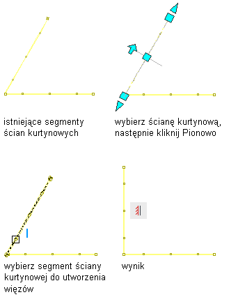

Praca z więzami pionowości
Więzy pionowości wymuszają zachowanie przez linie lub pary punktów na obiektach AEC równoległości względem osi Y bieżącego układu LUW. Przy określaniu dwóch punktów do nałożenia więzów pionowości drugi punkt jest ustawiany pionowo względem pierwszego punktu.
Użyj więzów pionowości, aby ustawić segment ściany kurtynowej pionowo.
Koniec segmentu ściany kurtynowej najbliższy określonemu punktowi stanie się punktem podparcia.

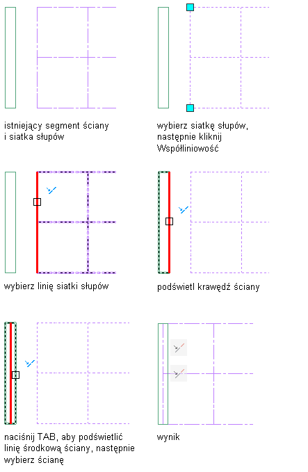

Praca z więzami współliniowości
Więzy współliniowości wymuszają wyrównanie jednego obiektu AEC względem innego. Na drugim wybranym obiekcie AEC jest wymuszana współliniowość względem pierwszego wybranego obiektu AEC. W razie konieczności możliwe jest wyrównanie krawędzi lub linii środkowych obiektów AEC. Więzy współliniowości oddziałują również pomiędzy odpowiednimi obiektami AEC i obiektami AutoCAD, takimi jak siatka słupów i linia.
Użyj więzów współliniowości, aby wyrównać linię środkową ściany względem linii siatki słupów.
Linia siatki zostanie podświetlona czerwoną linią.
Krawędź segmentu ściany zostanie podświetlona czerwoną linią.
Linia środkowa segmentu ściany zostanie podświetlona czerwoną linią.

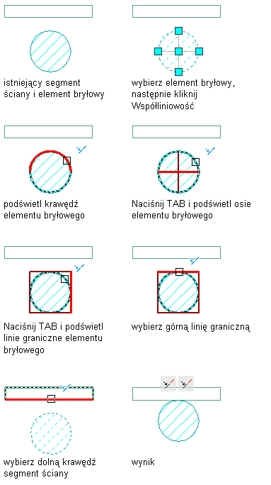

Użyj więzów współliniowości, aby wyrównać krawędź elementu bryłowego względem krawędzi segmentu ściany.
Górna krawędź elementu bryłowego zostanie podświetlona czerwoną linią.
Oś X zostanie podświetlona czerwoną linią.
Linia obrysu prostokątnego zostanie podświetlona czerwoną linią.

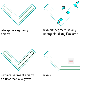

Praca z więzami poziomości
Więzy poziomości wymuszają zachowanie przez linie lub pary punktów na obiektach AEC równoległości względem osi X bieżącego układu LUW. Przy określaniu dwóch punktów do nałożenia więzów poziomości drugi punkt jest ustawiany poziomo względem pierwszego punktu.
Użyj więzów poziomości, aby zmienić wyrównanie segmentu ściany w poziomie.
Koniec segmentu ściany najbliższy określonemu punktowi stanie się punktem podparcia.

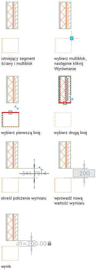

Praca z więzami wyrównania
Więzy wyrównania wymuszają zachowanie odległości pomiędzy 2 równoległymi elementami w 2 różnych obiektach AEC.
Użyj więzów wyrównania, aby zachować określoną odległość pomiędzy segmentem ściany i multiblokiem.
Podczas przesuwania jednego lub drugiego obiektu AEC odległość określona pomiędzy nimi pozostanie zachowana.

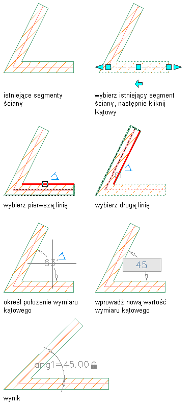

Praca z więzami kątowości
Więzy kątowości wymuszają zachowanie określonego kąta pomiędzy 2 obiektami AEC. Więzy kątowości oddziałują również pomiędzy odpowiednimi obiektami AEC i obiektami AutoCAD, takimi jak segment ściany i linia.
Użyj więzów kątowości, aby zachować kąt pomiędzy 2 przyłączonymi segmentami ścian.
Podczas przesuwania jednego lub drugiego obiektu AEC kąt określony pomiędzy nimi pozostanie zachowany.

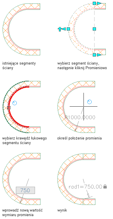

Praca z więzami promieniowymi
Więzy promieniowe wymuszają zachowanie określonego promienia w obiekcie AEC. Więzy promieniowe oddziałują również pomiędzy odpowiednimi obiektami AEC i obiektami AutoCAD, takimi jak segment ściany i linia.
Użyj więzów promieniowych, aby zachować promień segmentu ściany łukowej.
