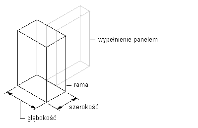

Ramę można skonfigurować przez określenie jej szerokości i głębokości. Łączny rozmiar ramy zależy od długości i wysokości siatki ściany kurtynowej.
Określanie szerokości i głębokości ramy
