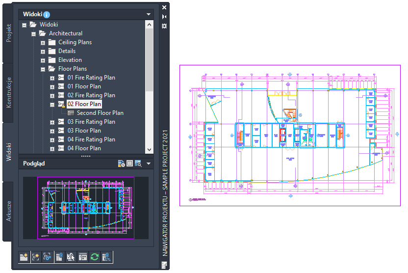

Otwieranie i zamykanie rysunku widoku
Procedura ta służy do otwierania i zamykania rysunku widoku.
  1. Na pasku narzędzi Szybki dostęp kliknij Nawigator projektu.
  2. Kliknij zakładkę Widoki.
  3. W eksploratorze rysunku zlokalizuj rysunek widoku, jaki ma zostać otwarty.
  4. Otwórz rysunek widoku, używając jednej z następujących metod:
    • Wybierz rysunek widoku, kliknij prawym przyciskiem myszy i wybierz opcję Otwórz.
    • Dwukrotnie kliknij rysunek widoku.
    Rysunek widoku zostanie otwarty w obszarze rysunku programu zestaw narzędzi AutoCAD Architecture 2024.
  5. Zamknij rysunek widoku, używając jednej z następujących metod:
    • Kliknij prawym przyciskiem myszy rysunek widoku w Eksploratorze rysunków na palecie Nawigator projektu i kliknij opcję Zamknij.
    • Kliknij Zamknij Bieżący rysunek.
  6. Kliknij przycisk Tak, aby w razie potrzeby zapisać zmiany w rysunku.
