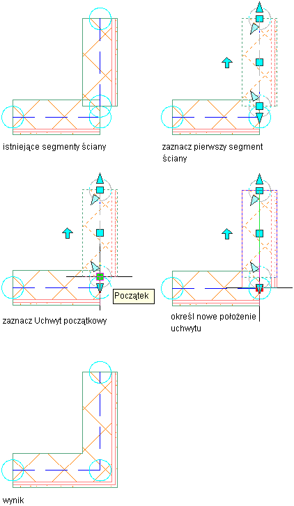

Linie wyrównywania ścian nie przecinają się wzajemnie lub jedna z linii wyrównywania znajduje się poza przylegającym okręgiem czyszczenia. Dopasuj długość jednego segmentu ściany, tak aby koniec linii wyrównywania znajdował się w okręgu czyszczenia przylegającego segmentu ściany.
Dopasowanie długości segmentu ściany pod kątem prawidłowego czyszczenia
