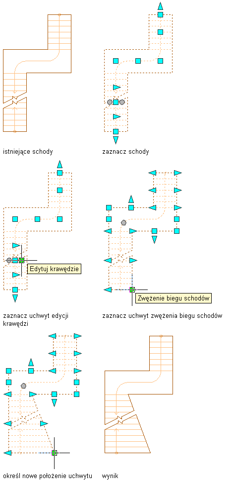

Użyj opisanej procedury, aby zmienić górną i dolną szerokość jednego biegu w schodach w kształcie U, biegu w schodach wielospocznikowych lub spiralnych. Każdą stronę biegu schodów można zmieniać indywidualnie za pomocą uchwytów.
Uwaga: Jeżeli po przeprowadzeniu edycji uchwytami z boku schodów szerokość schodów zostanie zmieniona, to zmiany wprowadzone uchwytami będą utracone.
- Zaznacz schody, które będą modyfikowane.
- Wybierz uchwyt Zwężenie biegu schodów na biegu schodów i przesuń go w nowe położenie.
Bieg schodów przyjmie nowy kształt.
Używanie uchwytów do modyfikowania zwężenia biegu schodów
- Kliknij prawym przyciskiem myszy i wybierz opcję Odznacz wszystkie, aby usunąć zaznaczenie uchwytów.
