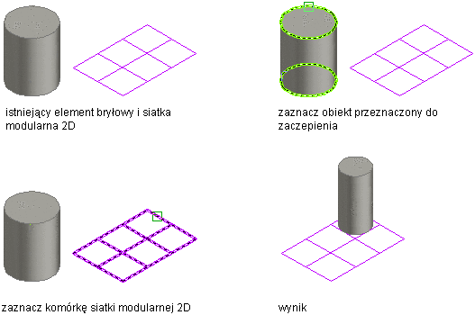

Można dodawać do obiektów zaczepienia do komórki aby łączyć je z komórkami siatek modularnych i przestrzennych.
Uwaga: Nie ma zasady określającej, do której komórki dołącza się zaczepiany obiekt. Aby ułatwić sobie wybór komórki, można włączyć Wyświetlanie węzłów i zobaczyć węzły komórek siatek modularnych lub przestrzennych. Obiekt zaczepiony do siatki modularnej lub przestrzennej może być przesuwany.

- Wybierz narzędzie Zaczepienie komórki i przeciągnij je do obszaru roboczego.
Uwaga: Zamiast tego można w wierszu polecenia wprowadzić CELLANCHOR.
- Wprowadź a (Dołącz obiekt) i wybierz obiekt przeznaczony do zaczepienia.
- Określ punkt położony na lub w pobliżu komórki siatki modularnej lub przestrzennej.
Po automatycznym przeskalowaniu obiekt wypełnia całą komórkę.
- Naciśnij Enter.
