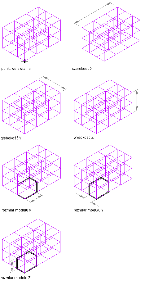

- Wprowadź wartości liczbowe: X (szerokość), Y (głębokość) i Z (wysokość).
- Wybierz opcję Powtórz jako typ układania i wprowadź wartości wielkości modułu w osiach X, Y i Z oraz wartości odsunięcia początkowego i końcowego.
- Określ punkt wstawienia w rysunku lewego dolnego narożnika prostokątnej siatki układu.
- Określ obrót siatki prostokątnej wokół punktu wstawienia.
