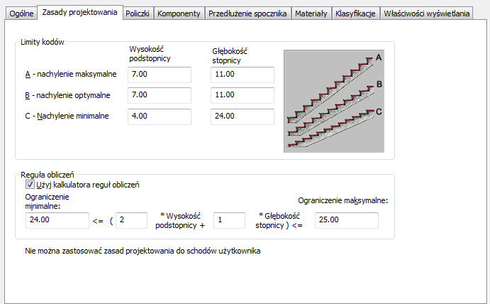

- Otwórz paletę narzędzi zawierającą narzędzie schodów.
- Kliknij prawym przyciskiem myszy narzędzie schodów, a następnie kliknij opcję Style schodów.
- Wybierz styl schodów, który ma zostać zmieniony.
- Kliknij zakładkę Zasady projektowania.
- Dla minimalnego nachylenia, optymalnego nachylenia oraz maksymalnego nachylenia należy określić domyślną wysokość podstopnicy i głębokość stopnicy.
Uwaga: Aby utworzyć komponenty stopnicy i podstopnicy, należy zamiast współczynników tych wymiarów użyć wartości reprezentujących rzeczywiste wymiary.

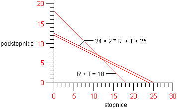

Najbardziej optymalny dobór długość stopnicy i wysokość podstopnicy przez program podlega ograniczeniom reguł obliczeń oraz wymogowi, że wysokość stopnicy musi być parzystym dzielnikiem wysokości pomiędzy poziomami podłóg.
- Aby zmienić domyślne obliczenia schodów, należy wybrać opcję użycia kalkulatora opartego na zasadach.
Można edytować pole w sekcji Reguła obliczeń.
- Po zakończeniu wprowadzania zmian właściwości stylu schodów kliknij przycisk OK.
