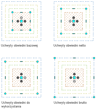

Obwiednie stanowią obecnie część obiektu przestrzennego i nie są odrębnymi obiektami, tak jak w wersjach wcześniejszych niż AutoCAD Architecture 2015. Pomieszczenie ma obwiednię bazową, obwiednię netto, obwiednię powierzchni użytkowej i obwiednię brutto. Po otwarciu w aktualnej wersji programu rysunku zawierającego obwiednie pomieszczeń utworzone w poprzednich wersjach obwiednie te zostaną przekształcone w ściany. Pomieszczenia zarządzane zostaną przekonwertowane na pomieszczenia zespolone. Obwiednie pomieszczeń mają szereg właściwości zestawieniowych.
