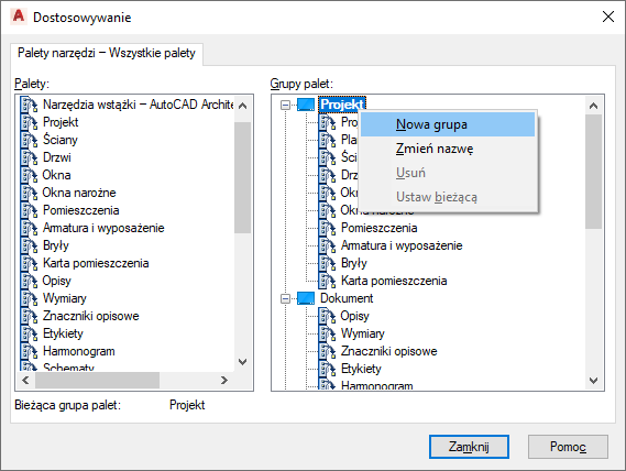

Procedura ta umożliwia utworzenie nowej grupy palet narzędzi.
- Na pasku tytułu zestawu palet narzędzi kliknij przycisk
, a następnie kliknij opcję Dostosuj palety. Alternatywnie można: kliknąć kolejno
- Wybierz grupę palet, kliknij prawym przyciskiem myszy i kliknij Nowa grupa.
- Wpisz nazwę nowej grupy i naciśnij klawisz Enter.
- Przeciągnij folder nowej grupy we właściwe położenie w strukturze drzewa.
- W lewym okienku wybierz paletę narzędzi dla nowej grupy palet narzędzi, a następnie przeciągnij ją do folderu nowej grupy.
- Kliknij przycisk Zamknij.
Wskazówka: Okno dialogowe Dostosuj może być bardzo użyteczne podczas dodawania palet do grup palet projektu.
