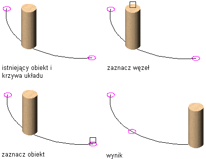

Aby zaczepiać obiekty do różnych węzłów, należy postępować zgodnie z poniższą procedurą. Można dołączyć zaczepiony obiekt do innego węzła tej samej krzywej układu lub siatki, albo do zupełnie innej krzywej układu lub siatki.
Uwaga: Przesunięcie zaczepionego obiektu do innego węzła tej samej krzywej układu lub siatki możliwe jest poprzez przeciągnięcie obiektu do wybranego węzła.
- Kliknij
- Przejdź do: Katalog typowych narzędzi
Narzędzia do układu parametrycznego i zaczepiania.
- Wybierz narzędzie Zaczepienie węzła i przeciągnij je do obszaru roboczego.
Uwaga: Alternatywnie, w wierszu polecenia wprowadź NODEANCHOR.
- Wprowadź u (Ustal węzeł) i wybierz zaczepiony obiekt.
- Naciśnij Enter.
- Wybierz węzeł, do którego chcesz zaczepić obiekt.
- Naciśnij Enter.
Przesuwanie zaczepionego obiektu do innego węzła krzywej układu
