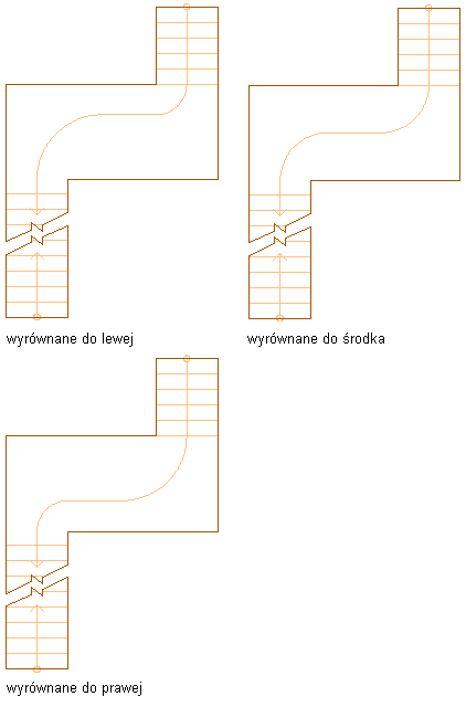

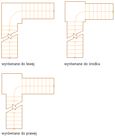

Typ spocznika oraz wyrównanie schodów decydują o miejscu dodania dodatkowej szerokości do spocznika.
Dodawanie szerokości do spocznika 1/4 w oparciu o wyrównanie schodów
Dodawanie szerokości do spocznika międzypiętrowego w oparciu o wyrównanie schodów
