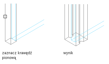

Program umożliwia przypisanie profilu do pionowej krawędzi ramy lub szprosu. Rolę profilu może pełnić dowolny profil lub zamknięta polilinia wskazana przez użytkownika. W przypadkach, gdy nie wystarczy proste dopasowanie krawędzi, za pomocą profilu można utworzyć unikatowy narożnik.
Nadpisywanie profilu krawędzi
Jeśli profil krawędzi ma zostać utworzony... | Wykonaj następujące czynności... |
na bazie polilinii narysowanej w kroku 1 | zaznacz go na rysunku i nadaj mu nazwę. Kliknij przycisk OK. |
na bazie profilu istniejącego na rysunku | naciśnij klawisz Enter, zaznacz profil, po czym kliknij przycisk OK. |
