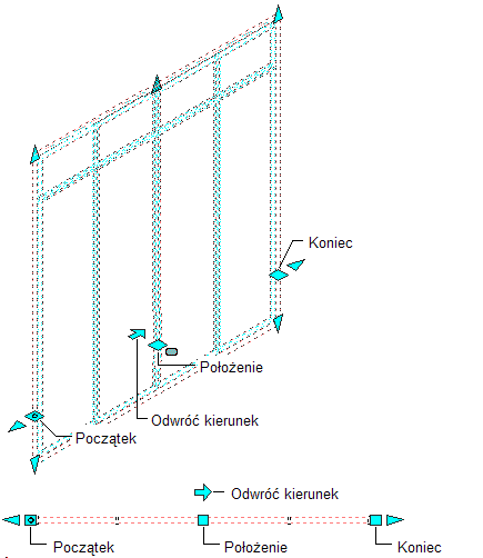

Procedura umożliwia zmianę położenia jednostki ściany kurtynowej za pomocą uchwytów.
Wyświetlanie uchwytów początku, końca, położenia i kierunku odwrotnego jednostki
W widoku modelu uchwyt położenia ma trzy możliwe tryby edycji: Edytuj wzdłuż płaszczyzny XY, Edytuj wzdłuż płaszczyzny YZ i Edytuj wzdłuż płaszczyzny XZ. Naciskaj klawisz Ctrl, aby przejść do żądanego trybu. Trybem domyślnym jest edycja wzdłuż płaszczyzny XY. W widoku planarnym uchwyt położenia może się przemieszczać tylko w jednej płaszczyźnie.
Aby wprowadzić konkretną wartość dla drugiego kierunku w którymkolwiek z trybów edycji (na przykład dla kierunku wzdłuż osi Y podczas edytowania wzdłuż płaszczyzny XY), naciskaj klawisz Tab do momentu, aż nastąpi przejście do drugiego kierunku.
Użytkownik może również zablokować przesuwanie jednostki w określonym kierunku. Jeśli w bieżącym trybie edycji zostanie wpisana wartość dla jednego z kierunków wymiarowania, po czym zostanie naciśnięty klawisz Tab, jednostkę ściany kurtynowej będzie można przemieszczać wyłącznie wzdłuż drugiego z kierunków. Na przykład podczas edytowania wzdłuż płaszczyzny XY można wprowadzić wartość wymiaru X, a następnie nacisnąć klawisz Tab. spowoduje zablokowanie wartości X na tym poziomie, w wyniku czego możliwość przesuwania jednostki będzie ograniczona wyłącznie do kierunku wzdłuż osi Y.
