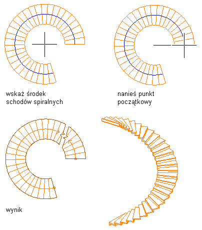

Procedura ta służy do tworzenia kręconych i spiralnych schodów. Schody spiralne od góry do dołu owijają się wokół punktu centralnego.
Możliwe jest ustalenie promienia bezpośrednio lub na ekranie, ale tylko gdy opcja Ograniczenie łuku ma wartość Odłącz. W innym razie promień zostanie ustalony na podstawie ustalonej długości stopnicy i wartości Ograniczenia łuku. Trzeba wtedy odpowiednio ustawić długość stopnicy, aby uzyskać żądany promień.
Tworzenie schodów spiralnych

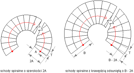

Aby utworzyć schody spiralne o określonej głębokości stopnicy (T) w zadanej odległości od krawędzi wewnętrznej, należy najpierw wstawić schody o szerokości równej dwukrotnej szerokości docelowej (A). Następnie, aby odsunąć krawędź zewnętrzną na całkowitą szerokość docelową B, należy skorzystać z opcji Krawędzie dostosowane. Odległość przesunięcia ma wartość B - 2A.
Tworzenie schodów spiralnych o ustalonej głębokości stopnicy we wskazanej odległości

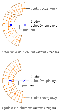

narysować schody spiralne skręcone w lewo | w opcji Orientacja pozioma wybierz wartość W lewo. |
narysować schody spiralne skręcone w prawo | w opcji Orientacja pozioma wybierz wartość W prawo. |
Ustalenie orientacji poziomej schodów spiralnych
