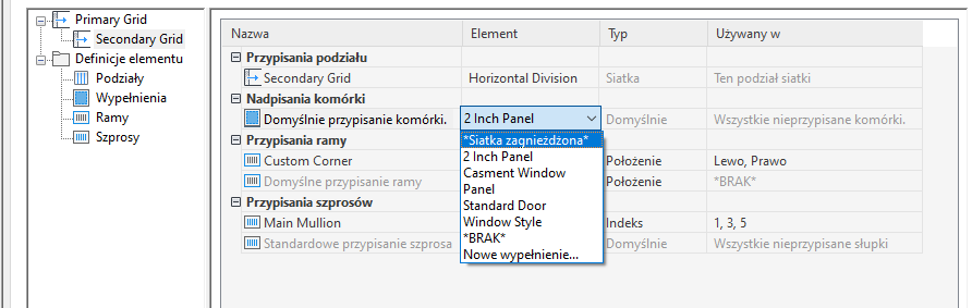

(nowe przypisanie komórki). Na liście przypisań komórek pojawi się nowa pozycja.
- Kliknij prawym przyciskiem myszy nazwę domyślną, wybierz polecenie Zmień nazwę, po czym wprowadź opisową nazwę przypisania.

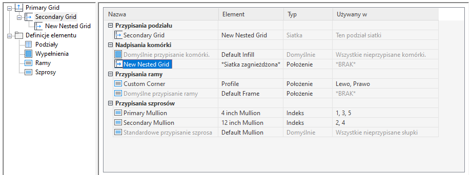

- W kolumnie Element kliknij pozycję Siatka zagnieżdżona.
Do listy siatek w lewym okienku okna dialogowego zostanie dodana nowa siatka. Jeśli edytowana jest siatka podstawowa, nowa siatka zostanie dodana na poziomie drugorzędnym. W przypadku edytowania siatki na poziomie drugorzędnym nowa siatka zostanie umieszczona na poziomie trzeciorzędnym itd.
Tworzenie siatki zagnieżdżonej
Nowa siatka zagnieżdżona w drzewie
Uwaga: Aby zmienić nazwę siatki, należy ją kliknąć prawym przyciskiem myszy w prawym okienku, wybrać polecenie Zmień nazwę, po czym wpisać nową nazwę.
