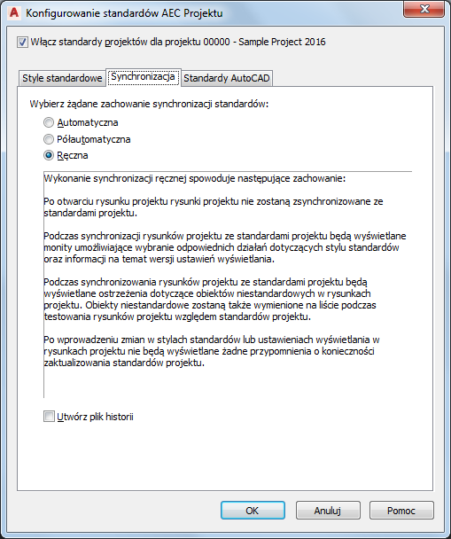

Procedura ta umożliwia ustawienie opcji synchronizacji dla standardów AEC w projekcie.
Uwaga: Definiowane ustawienia synchronizacji związane są tylko z synchronizacją standardowych stylów i ustawień wyświetlania AEC w projekcie. Nie wpływają one na synchronizację standardów AutoCAD w projekcie. Ustawienia dostępne w tym oknie dialogowym sterują tylko sposobem synchronizacji rysunków projektu z rysunkami standardów projektowych. Nie określają one sposobu synchronizacji standardów projektowych pomiędzy sobą.
- Kliknij kolejno
Otwórz
Projekt. Uwaga: W celu uzyskania dostępu wyłącznie do konfiguracji standardów projektowych bieżącego projektu,
kliknij kolejno
- Wybierz projekt, dla którego chcesz skonfigurować standardy, kliknij prawym przyciskiem myszy i wybierz opcję właściwości projektu.
- Rozwiń opcję Zaawansowane i kliknij przycisk Standardy projektowe
- Kliknij zakładkę Synchronizacja.
- Wybierz sposób synchronizacji dla projektu.
- W celu utworzenia pliku logu synchronizacji wybierz opcję tworzenia pliku logu.
Po utworzeniu pliku logu można wybrać raport w formacie XML lub HTML. Plik logu zawiera informacje o zsynchronizowanych rysunkach, używanych rysunkach standardów oraz zmianach wprowadzonych w standardowych stylach i ustawieniach wyświetlania podczas synchronizacji.
- Kliknij przycisk OK lub zakładkę Standardy AutoCAD.
