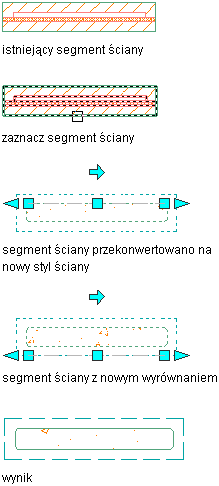

Procedura ta służy do zmodyfikowania jednej lub kilku ścian przez zastosowanie właściwości narzędzia ściany. Właściwościami są: styl ściany i wszelkie inne ustawienia określone w wybranym narzędziu.
- Otwórz paletę narzędzi zawierającą narzędzie ściany, którego chcesz użyć.
(W razie potrzeby można przewinąć paletę do żądanego narzędzia).
- Kliknij narzędzie prawym przyciskiem myszy, a następnie wybierz kolejno Zastosuj właściwości narzędzia do
Ściana.
- Zaznacz ściany, które chcesz zmodyfikować, a następnie naciśnij klawisz Enter.
- W razie potrzeby przejdź do palety Właściwości i dokonaj edycji właściwości zmodyfikowanych ścian.
Stosowanie innego narzędzia ściany i nowej właściwości do istniejącego segmentu ściany
