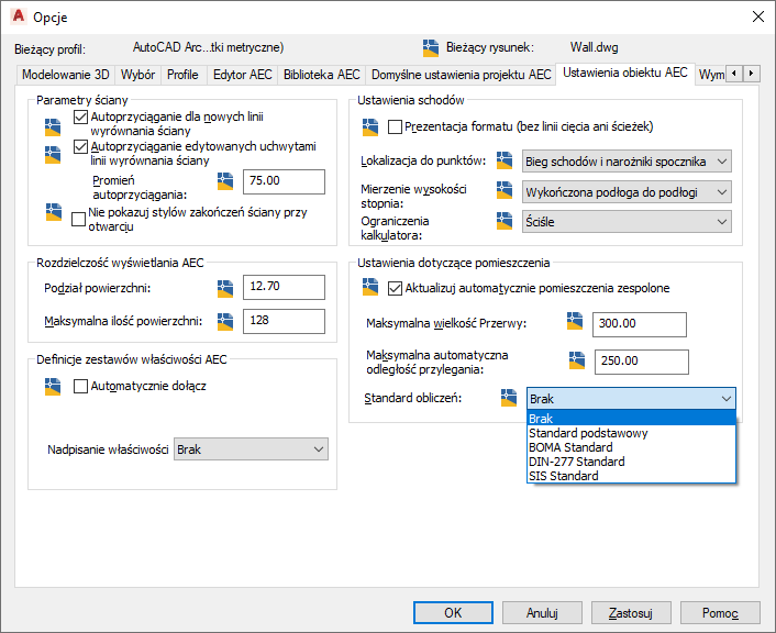

Metoda AecSpaceOffsetStandard.SetName() jest zaimplementowana w klasie podstawowej i nie można jej zastąpić. Musi został wywołana, aby zarejestrować nazwę normy w konstruktorze klasy. Ta nazwa będzie wyświetlana na liście dostępnych norm obliczania powierzchni w programie zestaw narzędzi AutoCAD Architecture 2024.
W poniższym przykładzie pokazano wywołanie przykładowego projektu AecSpaceOffsetStandardSample, który rejestruje się w programie jako Podstawowa norma obliczania powierzchni.
