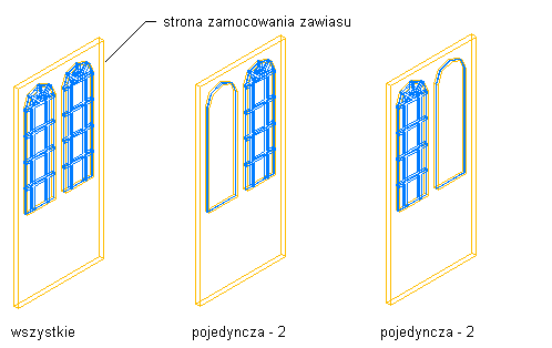

kartę Ramiaki. | Aby... | Wykonaj następujące czynności... |
| dołączyć ramiaki do wszystkich komponentów szyb | w opcji Komponent szyby wybierz wartość Wybierz wszystko. |
| dołączyć ramiaki do wybranego komponentu szyby | w opcji Komponent szyby wybierz wartość Pojedynczy i podaj numer indeksu. Podziały indeksowane są w kierunku zgodnym z ruchem wskazówek zegara, od lewego dolnego rogu począwszy. |
Ramiaki dołączone do wszystkich lub jednego komponentu szyb

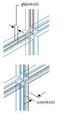

Podaj szerokość i głębokość ramiaków.

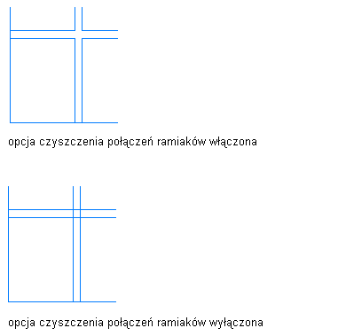

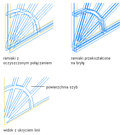

| zamienić przecięcia ramiaków na naroża | w pozycji Ramiaki, wybierz opcję Wyczyść połączenia. |
| zamienić wszystkie ramiaki na jeden element z wyczyszczonymi połączeniami | w pozycji Ramiaki wybierz opcję Przekształć w bryłę. |
Definiowanie połączeń czyszczenia ramiaków
Konwertowanie ramiaków w bryłę

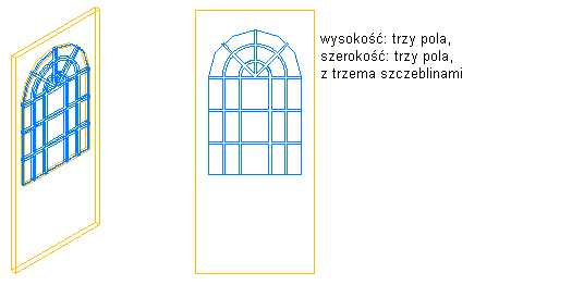

Policz kolumny tak, jakby były kontynuowane dookoła środka. Dla podziałów promienistych półokrągłych pięć widocznych kolumn liczone jest jako trzy. Dla ćwierć zaokrąglonych podziałów promienistych trzy widoczne kolumny liczone są jako trzy.
Definiowanie liczby ramiaków promienistych

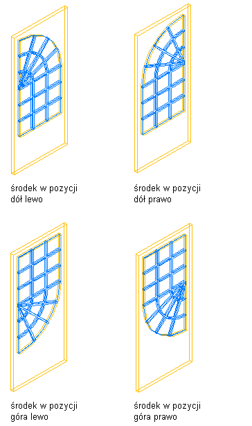

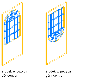

| umieścić środek na dole półokrągłego kształtu | w pozycji Środek wybierz wartość Dół symetrii. |
| umieścić środek na górze półokrągłego kształtu | w pozycji Środek wybierz wartość Góra symetrii. |
| umieścić środek na dole ćwierćokrągłego kształtu, po lewej stronie | w pozycji Środek wybierz wartość Dół lewo. |
| umieścić środek na dole ćwierćokrągłego kształtu, po prawej stronie | w pozycji Środek wybierz wartość Dół prawo. |
| umieścić środek na górze ćwierćokrągłego kształtu, po lewej stronie | w pozycji Środek wybierz wartość Góra lewo. |
| umieścić środek na górze ćwierćokrągłego kształtu, po prawej stronie | w pozycji Środek wybierz wartość Góra prawo. |
Definiowanie pozycji środka w kształcie półokrągłym
Definiowanie pozycji środka w kształcie ćwierćokrągłym
