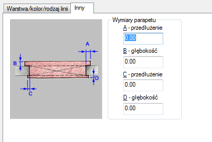

- Na arkuszu roboczym Wymiary parapetu wpisz wymiary przedłużenia i głębokości parapetu.
Komponenty parapetu A i B dotyczą zewnętrznej strony otworu. Komponenty parapetu C i D dotyczą wewnętrznej strony otworu.

- Kliknij zakładkę Inne.
Wymiary parapetu okna
- W pozycji Wymiary parapetu wpisz wymiary przedłużenia i głębokości parapetu.
