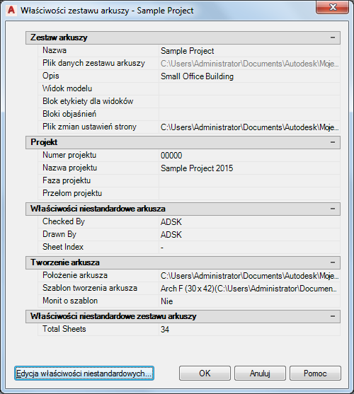

Procedura ta umożliwia ustawienie właściwości podzestawu arkuszy.
Podzestaw arkuszy to logiczna grupa arkuszy i podzestawów. Podzestawy pomagają w organizacji arkusza, umożliwiając tworzenie podzestawów arkuszy planu, arkuszy szczegółów, arkuszy elewacji lub innych kryteriów grupowania.
Dla podzestawu arkuszy można ustawić następujące parametry:
Parametry te są ustawiane we właściwościach zestawów arkuszy, ale można je nadpisać dla poszczególnych podzestawów. Jest to użyteczne w przypadku zamiaru użycia różnych szablonów arkuszy dla arkuszy planów i szczegółów.
Aby... | Wykonaj następujące czynności... |
zmienić nazwę podzestawu arkuszy | wpisz nową nazwę. |
ustawić inny domyślny katalog dla nowych arkuszy utworzonych w tym podzestawie | w obszarze Zapisz nowe pliki arkuszy DWG w kliknij ![]() |
ustawić inny domyślny szablon dla nowych arkuszy utworzonych w tym podzestawie | w obszarze Szablon tworzenia arkusza dla podzestawu kliknij ![]() |
wyświetlić monit o szablon przy tworzeniu nowego arkusza w tym podzestawie | wybierz opcję Zapytaj o szablon. |
