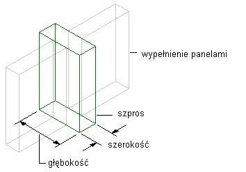

Szpros można skonfigurować przez określenie jego szerokości i głębokości.
Określanie szerokości i głębokości szprosu

- Nadaj szprosowi opisową nazwę.
- Określ szerokość i głębokość szprosu.
