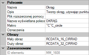

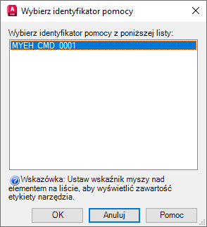

Podczas kolejnego ustawienia wskaźnika na poleceniu na pasku narzędzi lub panelu wstążki tekst zostanie wyświetlony w etykiecie narzędzi.
Po dodaniu polecenia do paska narzędzi lub panelu wstążki zawartość rozszerzonej etykiety narzędzi jest wyświetlana, jeśli rozszerzone etykiety narzędzi są włączone, a kursor będzie ustawiony na poleceniu przez określony czas.
Jako przykład wpisz następujący tekst do edytora:
<ResourceDictionary xmlns="http://schemas.microsoft.com/winfx/2006/xaml/presentation" xmlns:x="http://schemas.microsoft.com/winfx/2006/xaml" xmlns:src="clr-namespace:Autodesk.Windows;assembly=AdWindows"> <src:RibbonToolTip x:Key="MYEH_CMD_0003"> <src:RibbonToolTip.ExpandedContent> <StackPanel> <TextBlock Background="AntiqueWhite" TextAlignment="Center"> Configures the settings for the current drawing. </TextBlock> </StackPanel> </src:RibbonToolTip.ExpandedContent> </src:RibbonToolTip> </ResourceDictionary>
