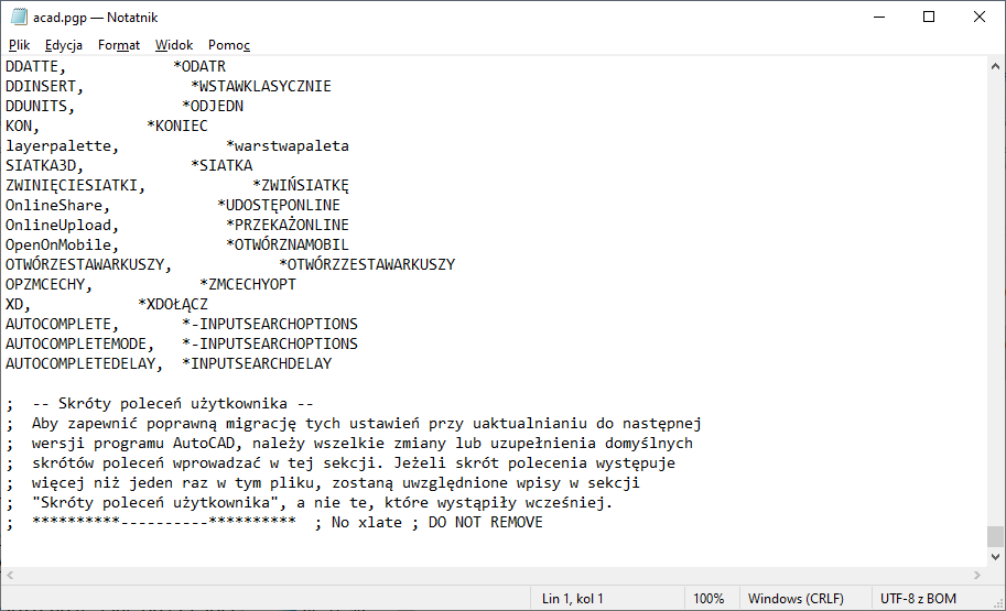

  1. Wykonaj jedną z poniższych czynności:
    • Kliknij kolejno kartę Zarządzaj panel Dostosowanie Edytuj aliasy (menu rozwijane) Edytuj aliasy. Wyszukiwanie
    • W wierszu polecenia wprowadź polecenie ai_editcustfile i naciśnij klawisz Enter. Wprowadź wyrażenie acad.pgp (AutoCAD) lub acadlt.pgp (AutoCAD LT) i naciśnij klawisz Enter.
    • Uwaga: Domyślny plik PGP można również otworzyć, uruchamiając Eksplorator plików i przechodząc do folderu użytkownika, a następnie klikając dwukrotnie folder Dane aplikacji lub AppData. Przejdź do katalogu Roaming\Autodesk\<nazwa produktu>\<wersja>\<język>\Support. Kliknij dwukrotnie plik acad.pgp (lub acadlt.pgp w programie AutoCAD LT), aby edytować plik. Jeśli pojawi się monit o określenie aplikacji, wybierz Notatnik.
  2. W edytorze tekstu przewiń na dół i dodaj nowe aliasy poleceń w sekcji Aliasy poleceń zdefiniowane przez użytkownika.
    Uwaga: Jeśli chcesz zastąpić istniejący alias polecenia, taki jak C, w celu uruchamiania polecenie KOPIUJ zamiast OKRĄG, najlepiej nie zmieniać istniejącej definicji aliasu polecenia, ale raczej dodać nowy wpis w sekcji Aliasy poleceń zdefiniowane przez użytkownika. Ostatnią definicją jest ta, którą wczytuje produkt.
  3. Zapisz plik PGP po wprowadzeniu wymaganych zmian.
  4. W programie AutoCAD lub produkcie opartym na programie AutoCAD w wierszu polecenia wprowadź polecenie reinst i naciśnij klawisz Enter.
  5. W oknie dialogowym Ponowna inicjacja kliknij plik PGP. Kliknij przycisk OK.
  6. Przetestuj nowy alias polecenia i zmień plik PGP zgodnie z potrzebami.

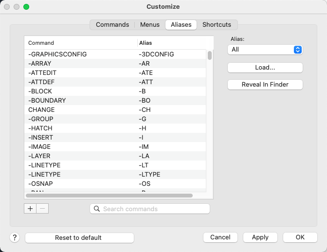

Mac OS
  1. Kliknij kolejno menu Narzędzia > Dostosuj > Edytuj aliasy poleceń (PGP). (ALIASEDIT, polecenie)
  2. Wykonaj dowolną z następujących czynności:
    • Kliknij , aby dodać alias.
    • Kliknij , aby usunąć alias.
    • Wybierz alias, kliknij prawym przyciskiem myszy i wybierz polecenie Edytuj, aby zmienić istniejący alias.
    • Kliknij przycisk Wczytaj i wczytaj zachowany plik .pgp, aby dodać aliasy użytkownika (niestandardowe) do bieżącej listy.
    • Kliknij polecenie Pokaż w Finderze, aby zlokalizować plik acaduser.pgp, jeśli ten plik ma zostać skopiowany do innego komputera.
  3. Kliknij przycisk Zastosuj, aby wprowadzić zmiany i kontynuować ich wprowadzanie, lub przycisk OK, aby wprowadzić zmiany i zamknąć okno dialogowe.
Uwaga: Zmiany aliasów poleceń są zapisywane w pliku acaduser.pgp (lub acadltuser.pgp w przypadku programu AutoCAD LT).
