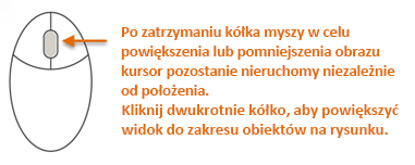

Wiesz już jak używać kółka myszy do powiększania i przesuwania obszaru, ale z otrzymanych przez nas informacji wynika, że może Ci się przydać kilka wskazówek. Najpierw dwie podstawowe porady:

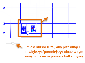

Poniżej pokazano, jak zmniejszyć wymagania dotyczące przesuwania, łącząc funkcje przesuwania i powiększania.
Podczas przesuwania obszar zainteresowania zostanie przesunięty w kierunku środka rysunku.
Otrzymaliśmy również wiele zapytań o dodanie możliwości zmniejszenia współczynnika powiększania i zmniejszania obszaru za pomocą kółka myszy.
Modyfikacja tego ustawienia umożliwia płynniejszą i dokładniejszą zmianę powiększenia.

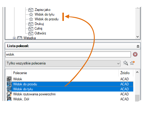

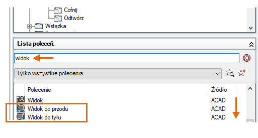

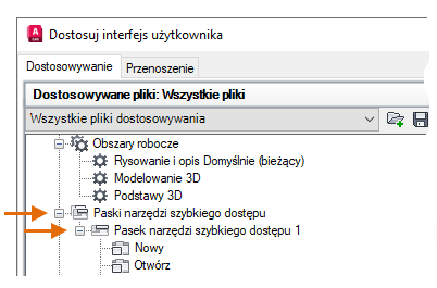

Bardzo przydatna byłaby możliwość przechodzenia do poprzednich i następnych widoków przy użyciu paska narzędzi szybkiego dostępu.
Dobra wiadomość — jest to łatwe do skonfigurowania!

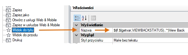

Tutaj pokazano na przykład, jak powinny wyglądać właściwości przycisku Widok do tyłu:
Te dwa makra wyszarzają przyciski Widok do tyłu i Widok do przodu po dojściu do początku lub końca poprzednich widoków.
