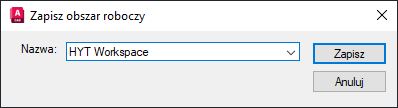

Obszar roboczy służy do przechowywania bieżącego stanu interfejsu użytkownika aplikacji AutoCAD.
W tym ćwiczeniu obszar roboczy o nazwie „Obszar roboczy HYT” zostanie najpierw zapisany, a następnie ustawiony jako bieżący.
W interfejsie użytkownika aplikacji AutoCAD powinno być teraz widoczne okno Palety narzędzi.
Nowy obszar roboczy zostanie utworzony i ustawiony jako bieżący.

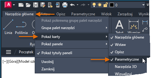

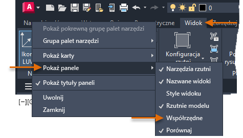

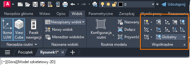

Stan wyświetlania karty lub panelu wstążki można zmieniać w zależności od tego, czy korzysta się z narzędzi wchodzących w skład danej logicznej grupy. Po kliknięciu prawym przyciskiem myszy dowolnej karty można zobaczyć, które karty są aktualnie wyświetlane (znacznik wyboru przed nazwą), a które ukryte. Z kolei po kliknięciu prawym przyciskiem bieżącej karty można zobaczyć, które panele dotyczące tej karty są obecnie wyświetlane lub ukryte.
W tym ćwiczeniu zostaną ukryte karty wstążki Parametryczne i zostanie wyświetlony panel Współrzędne na karcie Widok.
Znacznik wyboru przed kartą Parametryczne powinien zniknąć, a karta powinna zostać ukryta w interfejsie.
W menu przed kartą Współrzędne powinien być teraz umieszczony znacznik wyboru, a panel Współrzędne powinien być widoczny na karcie Widok.

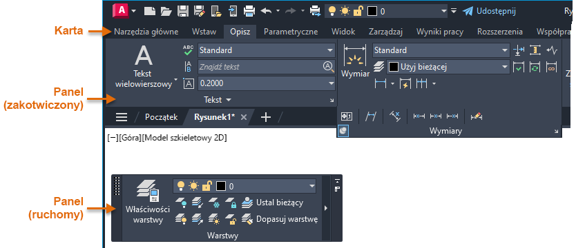

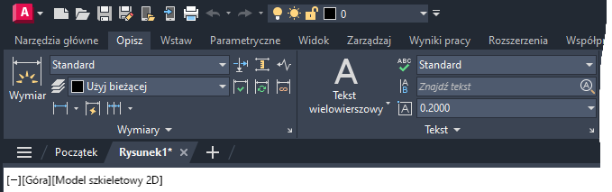

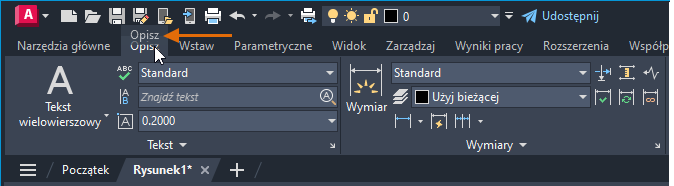

Czasami zamiast ukrywać panel lub kartę, trzeba przenieść element w inne miejsce na wstążce. Można to zrobić wizualnie, wykonując jedną z poniższych czynności:
W tym ćwiczeniu zostanie zmienione położenie karty Opis i panelu Wymiary.
Wstążka powinna wyglądać mniej więcej jak na rysunku poniżej.

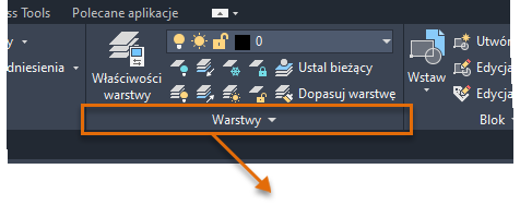

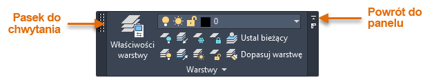

Panele na karcie wstążki można uwalniać w oknie aplikacji. Uwolniony panel wstążki pozostaje widoczny bez względu na to, która karta wstążki jest aktywna. To przydatna funkcja w przypadku częstego przełączania między kilkoma różnymi typami narzędzi. Można na przykład uwolnić panele Warstwy i Właściwości, tak aby były one widoczne nawet przy aktywnych kartach Wstaw lub Opis.
W tym ćwiczeniu zostanie uwolniony panel Warstwy z karty Narzędzia główne.
Przesuń wskaźnik na panel Warstwy, co umożliwi zmianę położenia panelu za pomocą uchwytu, lub kliknij przycisk Powrót do panelu, a panel powróci do karty wstążki, do której należy.

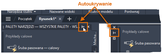

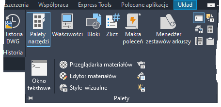

W aplikacji AutoCAD dostępnych jest kilka niemodalnych palet służących do zarządzania warstwami, odnośnikami zewnętrznymi, zestawami arkuszy itd. W obszarze roboczym można zapisać bieżący stan wyświetlania i położenie najczęściej używanych palet. Za pomocą poleceń na panelu Palety na karcie Widok można przełączać stan wyświetlania dostępnych palet, a następnie przeciągając pasek tytułu palety, można zmieniać jej położenie. Po rozmieszczeniu palet w żądany sposób zapisz obszar roboczy, a po jego przywróceniu wszystkie palety będą wyświetlane zgodnie z zapisanym stanem.
W tym ćwiczeniu zostanie wyświetlona paleta Właściwości.
Na karcie Widok powinny być teraz podświetlone paleta Właściwości i przyciski Palety narzędzi na wstążce.
Umieszczenie kursora na zwiniętej palecie spowoduje jej tymczasowe rozwinięcie.

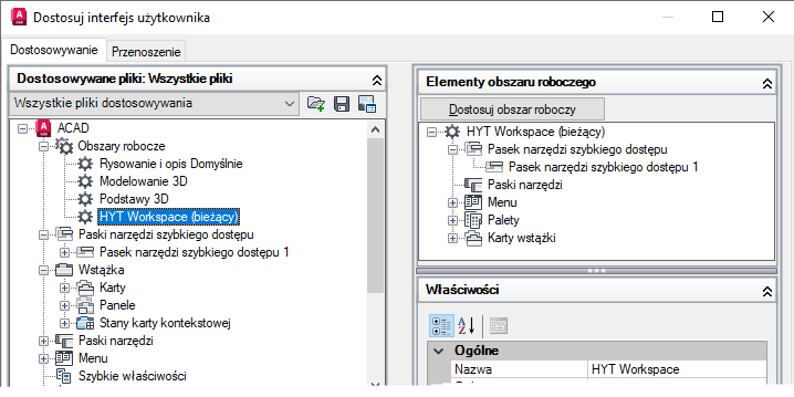

Znacznie większą kontrolę nad elementami interfejsu użytkownika tworzącymi obszar roboczy zapewnia edytor Dostosuj interfejs użytkownika (CUI). W celu wyświetlenia edytora CUI można wykonać jedną z następujących czynności:
W węźle Obszary robocze edytora CUI zaznacz obszar roboczy, który chcesz zmodyfikować. Następnie zmień wartości ustawień w panelach Zawartość obszaru roboczego i Właściwości.
Aby uzyskać więcej informacji na temat dostosowywania obszaru roboczego za pomocą edytora CUI, zobacz temat Dostosowywanie obszaru roboczego.

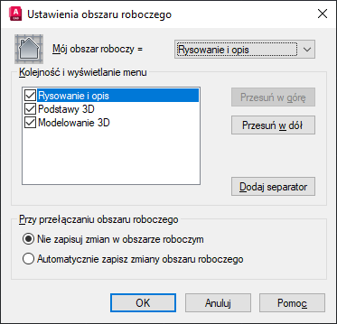

| OBSZARROBOCZY | Tworzy, modyfikuje i zapisuje obszary robocze oraz wybiera bieżący obszar roboczy. |
| ZAPISZPR -ZAPISZPR | Zapisuje obszar roboczy. |
| USTAWPR | Ustawia opcje obszarów roboczych. |
