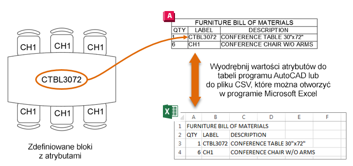

Bloki mogą zawierać specjalne obiekty o nazwie definicje atrybutów zwane również atrybutami bloku. Atrybuty można dodawać do bloku w celu przechowywania wartości, takich jak numery części, nazwy produktów, wartości znamionowe, opisy, koszty elementów itp. Niektóre atrybuty bloku mogą zawierać informacje statyczne, takie jak numer części, podczas gdy inne mogą zawierać informacje różne dla różnych bloków, takie jak ich wykończenie, koszt lub położenie. Wszystkie wartości atrybutów bloku można później wyodrębnić do obiektu tabeli lub pliku CSV, które można zaimportować w innej aplikacji.
Do typowych zastosowań atrybutów należą między innymi:
Wyodrębnione wartości atrybutów mogą posłużyć do wypełnienia komórek tabeli w celu utworzenia zestawienia komponentów lub zestawienia drzwi i okien bądź wykończeń pomieszczeń na rzucie kondygnacji.

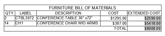

Zestawienie komponentów zawierające meble biurowe znajdujące się w dwóch salach konferencyjnych

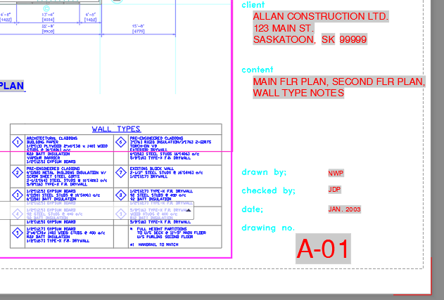

Tabelka rysunkowa zawierająca atrybuty z polami
