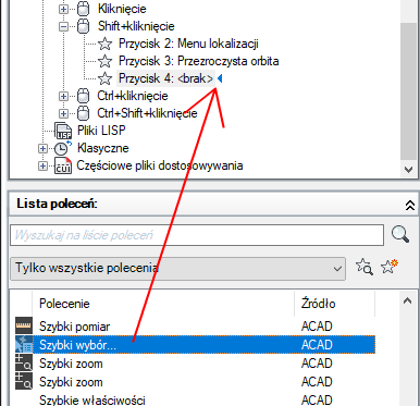

Na karcie Dostosuj, w panelu Dostosowywane pliki:
<nazwa pliku>
kliknij znak plus (+) obok węzła Przyciski myszy, aby rozwinąć listę.
Kliknij prawym przyciskiem wybraną część pola. Kliknij przycisk Nowy przycisk.
Nowy przycisk myszy (o nazwie Przycisk
n
) zostanie umieszczony na dole wybranej listy.
W panelu Lista poleceń przeciągnij polecenie, które chcesz dodać do przycisku myszy w panelu Dostosowywanie w
<nazwa pliku>
Kliknij przycisk Zastosuj.
