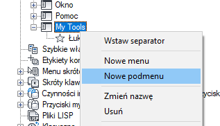

Wybierz menu, do którego chcesz dodać podmenu.
Kliknij prawym przyciskiem myszy menu. Kliknij polecenie Nowe podmenu.
Na dole drzewa Menu zostanie umieszczone nowe menu (o nazwie Menu1).
Kliknij prawym przyciskiem myszy Menu1. Kliknij opcję Zmień nazwę i wprowadź nową nazwę podmenu.

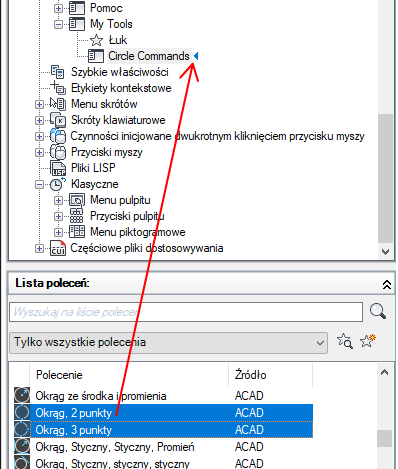

Przeciągnij z panelu Lista poleceń polecenie, które chcesz dodać, do podmenu w panelu Dostosowywane pliki:
<nazwa pliku>
Kontynuuj dodawanie poleceń, dopóki tworzenie nowego podmenu nie zostanie zakończone.
