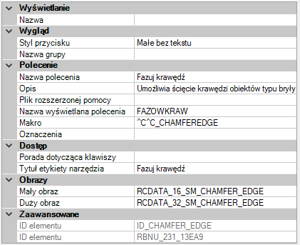

- Wybierz nowy panel i zaktualizuj jego właściwości na panelu Właściwości:
- W polu Wyświetl tekst wprowadź tekst, który ma być wyświetlany jako tytuł panelu, gdy jest widoczny na wstążce.
- W polu Porada dotycząca klawiszy wprowadź znaki pozwalające uzyskać dostęp do panelu wstążki z poziomu klawiatury przy naciśniętym klawiszu Alt.
- W oknie Aliasy wprowadź alias panelu wstążki.
- Kliknij przycisk Zastosuj.

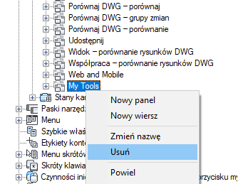

Usuwanie panelu wstążki
- Na karcie Dostosuj, na panelu Dostosowywane pliki: <nazwa pliku> kliknij znak plusa (+) obok węzła Wstążka, aby go rozwinąć.
- Kliknij znak plusa (+) obok węzła Panele, aby go rozwinąć.
- Kliknij prawym przyciskiem myszy panel, który ma zostać usunięty. Kliknij przycisk Usuń.
Uwaga: Usunięcia panelu wstążki nie można cofnąć. W przypadku błędnego usunięcia panelu wstążki kliknij przycisk Anuluj, aby zamknąć edytor Dostosuj interfejs użytkownika (CUI) i nie zapisywać wprowadzonych zmian. Spowoduje to jednak anulowanie wszystkich pozostałych wprowadzonych zmian.
- W oknie dialogowym kliknij przycisk Tak.

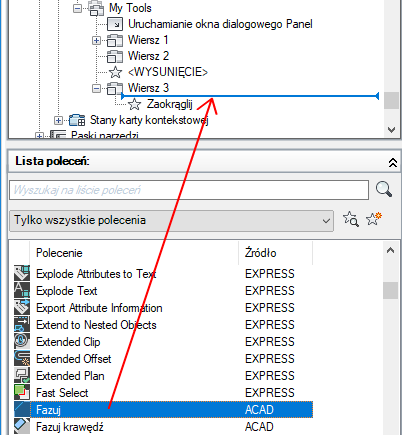

Dodawanie polecenia
- Kliknij znak plus (+) obok panelu wstążki, do którego chcesz dodać polecenie.
- Kliknij znak plus (+) znajdujący się obok wierszy, podpaneli lub list rozwijanych, aby przejść do położenia, gdzie ma zostać dodane polecenie.
- Przeciągnij polecenie z listy poleceń do wiersza, podpanelu lub listy rozwijanej na panelu wstążki.
- W panelu Właściwości zmień właściwości dodanego polecenia.

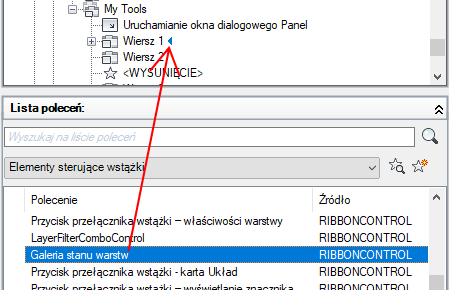

Dodawanie elementu sterującego
- Kliknij znak plus (+) obok panelu wstążki, do którego chcesz dodać formant.
- W razie potrzeby utwórz nowy wiersz dla elementu sterującego lub kliknij znak plus (+) obok wiersza, w którym chcesz dodać element sterujący.

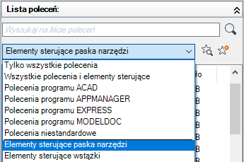

- Na panelu Lista poleceń wybierz z listy Kategorie opcję Elementy sterujące wstążki.
Na liście poleceń wyświetlana jest tylko lista elementów sterujących wstążki.
- Przeciągnij element sterujący z listy poleceń do wiersza na panelu wstążki.

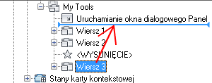

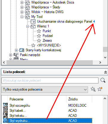

Przypisywanie polecenia do uruchamiania okna dialogowego panelu
- Kliknij znak plus (+) znajdujący się obok panelu wstążki, gdzie ma zostać przypisane polecenie do węzła Uruchamianie okna dialogowego Panel.
- Przeciągnij polecenie z listy poleceń do węzła uruchamiania okna dialogowego panelu na tym panelu.

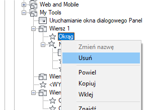

Usuwanie polecenia lub elementu sterującego
- Kliknij znak plusa (+) obok panelu wstążki, z którego chcesz usunąć polecenie lub element sterujący.
- Kliknij znak plusa (+) obok wierszy, podpaneli lub list rozwijanych, aby przejść do położenia, z którego chcesz usunąć polecenie lub element sterujący.
- Kliknij prawym przyciskiem myszy polecenie lub element sterujący, który chcesz usunąć. Kliknij przycisk Usuń.

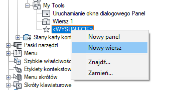

Dodawanie wiersza
- Kliknij prawym przyciskiem myszy panel wstążki, do którego ma zostać dodany wiersz. Kliknij polecenie Nowy wiersz.

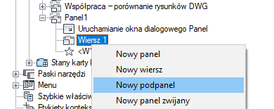

Dodawanie podpanelu lub panelu zwijanego do wiersza
- Kliknij znak plus (+) obok panelu wstążki, do którego chcesz dodać podpanel lub panel rozwijany.
- W razie potrzeby utwórz nowy wiersz dla podpanelu albo panelu rozwijanego lub kliknij znak plus (+) obok wiersza, w którym chcesz dodać podpanel lub panel rozwijany.
- Kliknij prawym przyciskiem myszy wiersz i wybierz polecenie Nowy podpanel lub Nowy panel zwijany.

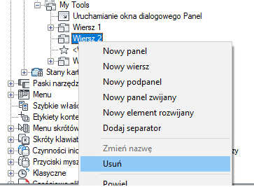

Usuwanie wiersza lub podpanelu
- Kliknij znak plus (+) obok panelu wstążki, z którego chcesz usunąć wiersz lub podpanel.
- Kliknij prawym przyciskiem myszy wiersz lub podpanel, który ma zostać usunięty. Kliknij przycisk Usuń.

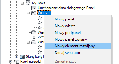

Tworzenie listy rozwijanej w wierszu

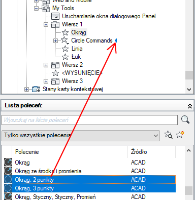

- Kliknij znak plus (+) znajdujący się obok panelu wstążki, do którego chcesz dodać listę rozwijaną.
- Kliknij prawym przyciskiem myszy wiersz, do którego chcesz dodać listę rozwijaną. Kliknij pozycję Nowa lista rozwijana.
Nowa lista rozwijana (o nazwie Nowa lista rozwijana) zostanie utworzona na ostatniej pozycji wiersza.
- Kliknij prawym przyciskiem myszy nową listę rozwijaną. Kliknij opcję Zmień nazwę i wprowadź nową nazwę.
- Z panelu Lista poleceń przeciągnij i upuść polecenia, które chcesz dodać do nowej listy rozwijanej.

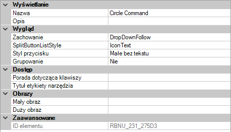

- Dopasuj odpowiednio właściwości listy rozwijanej, aby określić wygląd listy oraz poleceń znajdujących się w jej obszarze.
- Jeśli w przypadku listy rozwijanej jest stosowane zachowanie Podziel, w węźle Polecenie podstawowe na liście rozwijanej można określić polecenie wykonywane za pomocą przycisku głównego.

- W polu Zachowanie kliknij strzałkę w dół i wybierz opcję Menu rozwijane z bieżącymi, Menu rozwijane, Rozdzielone z bieżącymi, Rozdzielone lub Rozdzielone z bieżącymi (statyczne).
- W polu Styl listy rozdzielonych przycisków kliknij strzałkę skierowaną w dół i wybierz opcje: Ikona, Ikona i tekst lub Opisowy.

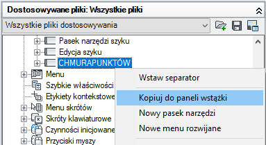

Kopiowanie paska narzędzi do panelu wstążki
- Na karcie Dostosuj w panelu Dostosowywane pliki: <nazwa pliku> kliknij znak plusa (+) obok węzła Paski narzędzi, aby go rozwinąć.
- Kliknij prawym przyciskiem myszy pasek narzędzi, który ma zostać skopiowany i przekształcony do panelu wstążki. Kliknij polecenie Kopiuj do paneli wstążki.
- W oknie dialogowym Edytor CUI — potwierdzenie kopiowania do węzła Panele wstążki kliknij przycisk Tak.
Skopiowany pasek narzędzi jest umieszczany pod węzłem Wstążka
Panele.

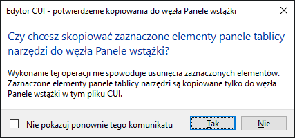

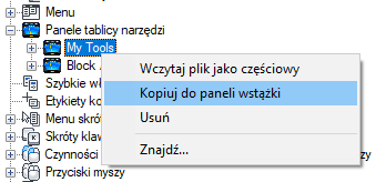

Kopiowanie panelu tablicy narzędzi do panelu wstążki
- Na karcie Przenoszenie, na panelu Dostosowywane pliki: <nazwa pliku> (z prawej strony) kliknij przycisk Otwórz plik adaptacji.
- W oknie dialogowym Otwórz z listy rozwijanej Pliki typu wybierz pozycję Klasyczne pliki dostosowywania (*.cui).
- Przeglądaj i wybierz plik dostosowywania (CUI) zawierający panele tablic narzędzi, które mają zostać skopiowane do paneli wstążki. Kliknij Otwórz.
- Kliknij znak plusa (+) obok węzła Panele tablicy narzędzi, aby go rozwinąć.
- Kliknij prawym przyciskiem myszy panel tablicy narzędzi, który ma zostać skopiowany i przekształcony do panelu wstążki. Kliknij polecenie Kopiuj do paneli wstążki.
Skopiowany panel tablicy narzędzi jest umieszczany pod węzłem Wstążka
Panele.

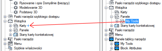

- Przeciągnij nowy panel wstążki z panelu Dostosowywane pliki: <nazwa pliku> po prawej stronie do węzła Panele wczytanego pliku CUIx na panelu Dostosowywane pliki: <nazwa pliku> po lewej stronie.
