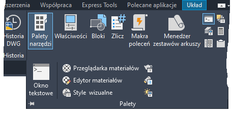

  1. W aplikacji AutoCAD na wstążce kliknij kolejno kartę Widok > panel Palety > Palety narzędzi. Wyszukiwanie
    W interfejsie użytkownika aplikacji AutoCAD powinno być teraz widoczne okno Palety narzędzi.

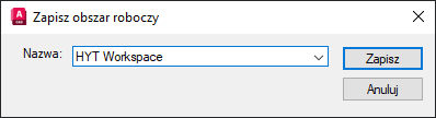

  3. Na pasku stanu aplikacji AutoCAD kliknij ikonę Przełączanie pomiędzy obszarami roboczymi. Wyszukiwanie
  4. W menu wybierz pozycję Zapisz bieżący jako.
  5. W oknie dialogowym Zapisz obszar roboczy wpisz nazwę Obszar roboczy HYT i kliknij przycisk Zapisz.
    Nowy obszar roboczy zostanie utworzony i ustawiony jako bieżący.

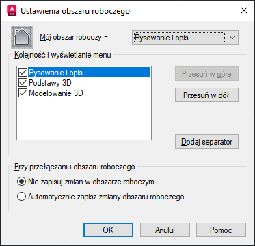

Uwaga: Po przełączeniu obszarów roboczych wszelkie zmiany wprowadzone w bieżącym obszarze roboczym zostają utracone. W oknie dialogowym Ustawienia obszaru roboczego (polecenie USTAWPR) lub za pomocą zmiennej systemowej WSAUTOSAVE (niedostępnej w przypadku programu AutoCAD LT) można określić, czy przed przełączeniem obszaru roboczego zmiany mają być automatycznie zapisywane. Okno dialogowe Ustawienia obszaru roboczego może również służyć do określenia, które obszary robocze mają być wyświetlane w menu Przełączanie pomiędzy obszarami roboczymi i w jakiej kolejności.

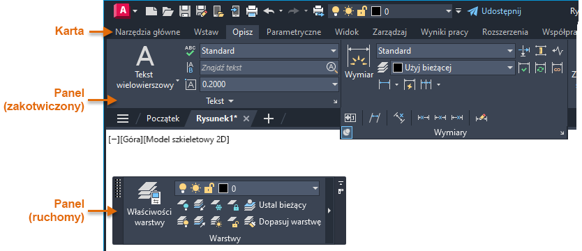

Wstążka stanowi główny obszar okna aplikacji AutoCAD. Zapewnia ona dostęp do narzędzi używanych do tworzenia i modyfikowania obiektów na rysunku. Każdą kartę wstążki można traktować jako logiczne zgrupowanie powiązanych narzędzi. Panele na karcie wstążki pomagają uszczegółowić każdą logiczną grupę.

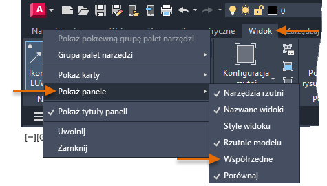

Wyświetlanie i ukrywanie kart i paneli wstążki
Stan wyświetlania karty lub panelu wstążki można zmieniać w zależności od tego, czy korzysta się z narzędzi wchodzących w skład danej logicznej grupy. Po kliknięciu prawym przyciskiem myszy dowolnej karty można zobaczyć, które karty są aktualnie wyświetlane (znacznik wyboru przed nazwą), a które ukryte. Z kolei po kliknięciu prawym przyciskiem bieżącej karty można zobaczyć, które panele dotyczące tej karty są obecnie wyświetlane lub ukryte.

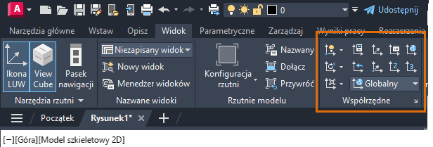

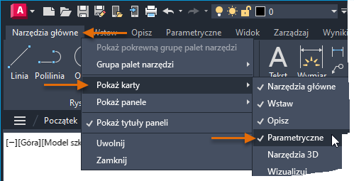

W tym ćwiczeniu zostaną ukryte karty wstążki Parametryczne i zostanie wyświetlony panel Współrzędne na karcie Widok.
  1. Upewnij się, że obszar roboczy HYT jest ustawiony jako bieżący.
  2. Na wstążce kliknij prawym przyciskiem myszy dowolną kartę, a następnie wybierz kolejno opcje Pokaż karty > Parametryczne.
    Znacznik wyboru przed kartą Parametryczne powinien zniknąć, a karta powinna zostać ukryta w interfejsie.
  3. Na wstążce kliknij kartę Widok.
  4. Kliknij prawym przyciskiem myszy kartę Widok i wybierz kolejno opcje Pokaż panele > Współrzędne.
    W menu przed kartą Współrzędne powinien być teraz umieszczony znacznik wyboru, a panel Współrzędne powinien być widoczny na karcie Widok.
  5. Zapisz zmiany w obszarze roboczym HYT.

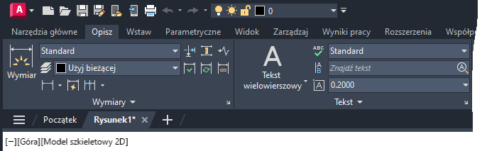

Zmiana kolejności kart i paneli wstążki
Czasami zamiast ukrywać panel lub kartę, trzeba przenieść element w inne miejsce na wstążce. Można to zrobić wizualnie, wykonując jedną z poniższych czynności:

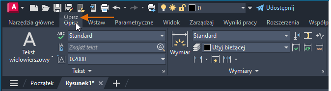

W tym ćwiczeniu zostanie zmienione położenie karty Opis i panelu Wymiary.
  2. Na wstążce kliknij i przytrzymaj przycisk myszy na karcie Opis.
  3. Przeciągnij kursor na lewo od karty Wstaw i zwolnij przycisk myszy.
  4. Na karcie Opis kliknij i przytrzymaj przycisk myszy na pasku tytułu panelu Wymiary.
  5. Przeciągnij kursor na lewo od panelu Tekst i zwolnij przycisk myszy.
    Wstążka powinna wyglądać mniej więcej jak na rysunku poniżej.

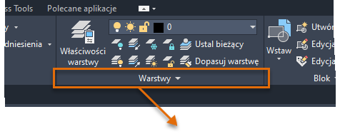

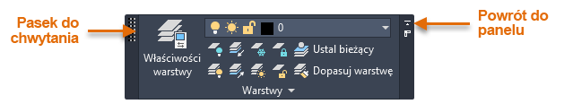

Uwalnianie panelu wstążki
Panele na karcie wstążki można uwalniać w oknie aplikacji. Uwolniony panel wstążki pozostaje widoczny bez względu na to, która karta wstążki jest aktywna. To przydatna funkcja w przypadku częstego przełączania między kilkoma różnymi typami narzędzi. Można na przykład uwolnić panele Warstwy i Właściwości, tak aby były one widoczne nawet przy aktywnych kartach Wstaw lub Opis.
W tym ćwiczeniu zostanie uwolniony panel Warstwy z karty Narzędzia główne.
  2. Na wstążce kliknij kartę Narzędzia główne.
  3. Trzymając wskaźnik myszy na tytule panelu Warstwy, przeciągnij go na okno rysunku.
  4. Gdy wskaźnik myszy znajdzie się na oknie rysunku, zwolnij przycisk. Panel Warstwy zostanie uwolniony.
    Przesuń wskaźnik na panel Warstwy, co umożliwi zmianę położenia panelu za pomocą uchwytu, lub kliknij przycisk Powrót do panelu, a panel powróci do karty wstążki, do której należy.
Wyświetlanie i zmiana położenia palet
W aplikacji AutoCAD dostępnych jest kilka niemodalnych palet służących do zarządzania warstwami, odnośnikami zewnętrznymi, zestawami arkuszy itd. W obszarze roboczym można zapisać bieżący stan wyświetlania i położenie najczęściej używanych palet. Za pomocą poleceń na panelu Palety na karcie Widok można przełączać stan wyświetlania dostępnych palet, a następnie przeciągając pasek tytułu palety, można zmieniać jej położenie. Po rozmieszczeniu palet w żądany sposób zapisz obszar roboczy, a po jego przywróceniu wszystkie palety będą wyświetlane zgodnie z zapisanym stanem.
W tym ćwiczeniu zostanie wyświetlona paleta Właściwości.
  2. Na wstążce kliknij kartę Widok.
  3. Na panelu Palety kliknij opcję Właściwości.
    Na karcie Widok powinny być teraz podświetlone paleta Właściwości i przyciski Palety narzędzi na wstążce.

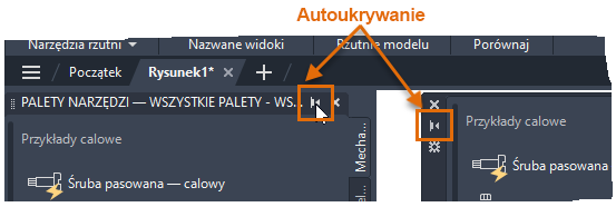

  4. Zmień położenie obu palet, przeciągając je za pomocą ich pasków tytułu.
  5. Aby zwinąć paletę, kliknij znajdującą się na niej opcję Automatyczne ukrywanie.
    Umieszczenie kursora na zwiniętej palecie spowoduje jej tymczasowe rozwinięcie.
  6. Zapisz zmiany w obszarze roboczym HYT.

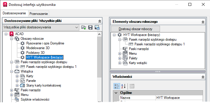

Modyfikowanie obszaru roboczego za pomocą edytora Dostosuj interfejs użytkownika (CUI)
Znacznie większą kontrolę nad elementami interfejsu użytkownika tworzącymi obszar roboczy zapewnia edytor Dostosuj interfejs użytkownika (CUI). W celu wyświetlenia edytora CUI można wykonać jedną z następujących czynności:
W węźle Obszary robocze edytora CUI zaznacz obszar roboczy, który chcesz zmodyfikować. Następnie zmień wartości ustawień w panelach Zawartość obszaru roboczego i Właściwości.
Aby uzyskać więcej informacji na temat dostosowywania obszaru roboczego za pomocą edytora CUI, zobacz temat Dostosowywanie obszaru roboczego.

USTAWPR Ustawia opcje obszarów roboczych.
