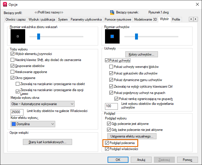

Podgląd polecenia jest domyślnie włączony. Upewnijmy się, że tak jest.
  1. Kliknij prawym przyciskiem myszy w obszarze rysunku i wybierz pozycję Opcje.
  2. W oknie dialogowym Opcje, na karcie Wybór, wybierz opcję Podgląd polecenia.

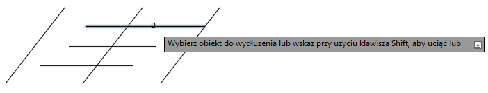

  4. Umieść kursor w pobliżu punktu końcowego linii, jak przedstawiono na rysunku.
    Zostanie wyświetlony podgląd wydłużenia linii. Linia jest wydłużana do momentu jej wybrania.
  5. Wybierz linie poziome i wydłuż je do krawędzi dwóch linii ukośnych, jak przedstawiono na rysunku. Nie kończ polecenia.

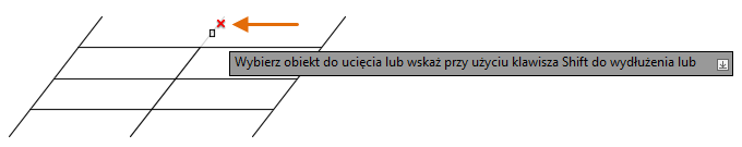

  7. Umieść kursor w pobliżu punktów końcowych, aby uciąć linię ukośną.
    Zostanie wyświetlony podgląd powstałego ucięcia. Wyświetlany jest również identyfikator kursora obok pola wskazania, który wskazuje operację ucinania.
    Uwaga: Aby uzyskać więcej informacji, zobacz sekcję Identyfikatory kursora poniżej.
  8. Wybierz oba końce linii ukośnej i naciśnij klawisz Enter, aby zakończyć polecenie.

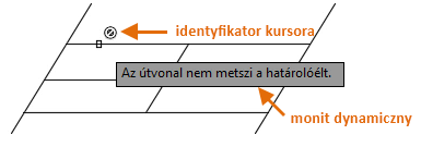

Załóżmy, że podgląd polecenia jest już włączony, ale podczas edycji nadal nie widać interaktywnego podglądu.
Podgląd polecenia obsługuje większość obiektów 2D. Jednak może on nie działać, jeśli nie można zastosować do obiektu operacji edycji, którą próbujesz wykonać. Ponadto podgląd może nie być wyświetlany, gdy bieżące polecenie nie obsługuje podglądu polecenia.
W programie AutoCAD wyświetlane są komunikaty o błędach lub powiadomienia o przyczynach niemożności wykonania określonych operacji, zazwyczaj w oknie poleceń. Podgląd polecenia z identyfikatorami kursora i włączoną funkcją wprowadzania dynamicznego informuje, czy można wykonać bieżącą operację i jaki może być wynik, bez konieczności zakończenia polecenia lub wykonania oczekiwanej operacji.
Gdy włączona jest opcja wprowadzania dynamicznego, monity są wyświetlane w etykiecie narzędzi w pobliżu kursora. Podczas wprowadzania zmian w rysunku doskonale widać obsługiwane obiekty, operacje lub komunikaty o błędach bez konieczności spoglądania raz na położenie kursora, raz na wiersz poleceń.
Identyfikatory kursora to niewielkie ikony wyświetlane w pobliżu krzyża nitkowego lub kursora zbioru wskazań. Są dynamiczne i pomagają zidentyfikować operację edycji, którą zamierzasz wykonać.
W przypadku kilku poleceń obok kursora wyświetlany jest identyfikator. Od lewej do prawej przedstawiono identyfikatory kursora dla operacji Przesuń, Skaluj, Obróć, Kopiuj, Identyfikuj i Wymaż.
Po umieszczeniu wskaźnika myszy na obiekcie znajdującym się na zablokowanej warstwie zostanie wyświetlony identyfikator blokady (). Odblokuj warstwę, aby wybrać żądany obiekt.
Identyfikator kursora stop () jest wyjątkowo przydatny, ponieważ wskazuje, czy obiekt lub operacja są dozwolone. Ten identyfikator ułatwia poznanie, że próbujesz wykonać operację, która nie jest obsługiwana; podczas tworzenia zaokrąglenia lub wybierania do ucięcia nieprawidłowej obwiedni może być używany zbyt duży promień. Podgląd nie jest również wyświetlany, dopóki nie zostaną wybrane obsługiwany obiekt lub dozwolona operacja dla aktywnego polecenia.
