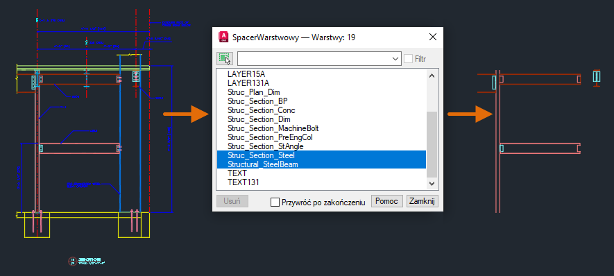

W poniższych punktach opisano sposób korzystania ze Spaceru warstwowego.
  1. Otwórz przykładowy rysunek Section1.dwg znajdujący się w folderze C:\Program Files\Autodesk\AutoCAD <wersja>\Sample\Sheet Sets\Architectural\Res. W razie potrzeby można również otworzyć jeden z plików rysunku. W tym celu wystarczy odpowiednio zaktualizować te czynności.

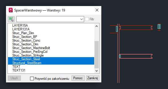

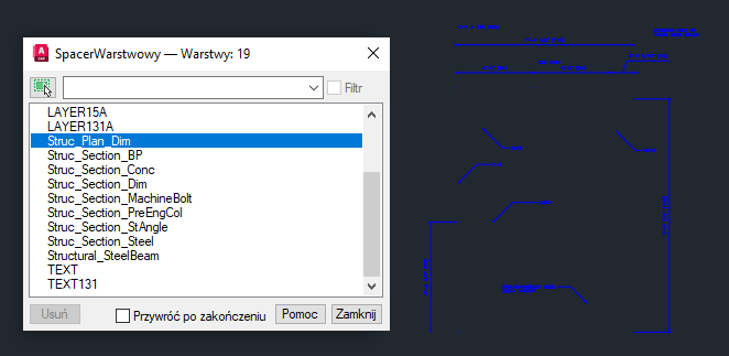

  2. Kliknij kartę Narzędzia główne > panel Warstwy (rozwinięty) > Spacer warstwowy. Wyszukiwanie
  3. W oknie dialogowym SpacerWarstwowy wybierz z listy pozycję Struc_Plan_Dim.
    Zwróć uwagę, że wyświetlana jest tylko geometria przypisana do tej warstwy.
  4. Naciskaj klawisz strzałki w dół, aż pojawi się pozycja Structural_SteelBeam.
    Zwróć uwagę, że po każdym naciśnięciu klawisza strzałki w dół program AutoCAD włącza widoczność wybranej warstwy oraz wyłącza widoczność pozostałych warstw.
  5. Aby jednocześnie wybrać więcej niż jedną warstwę, przytrzymaj klawisz Ctrl, a następnie wybieraj warstwy, które mają zostać wyświetlone. Przytrzymaj wciśnięty klawisz Ctrl i wybierz opcję Struc_Section_Steel.
    Widoczne są teraz obiekty zarówno na warstwie Struc_Section_Steel, jak i Structural_SteelBeam. Aby wybrać zakres warstw, przytrzymaj klawisz Shift, a następnie wybierz pierwszą i ostatnią warstwę w zakresie. Wybrane i widoczne są teraz wszystkie warstwy znajdujące się pomiędzy nimi.
  6. Usuń zaznaczenie pola wyboru Przywróć po zakończeniu.
    Jeśli opcja Przywróć po zakończeniu jest wyłączona, wybrane warstwy pozostaną widoczne na rysunku po zamknięciu okna dialogowego. Jeśli opcja Przywróć po zakończeniu jest włączona, warstwy na rysunku zostaną przywrócone do stanu sprzed użycia Spaceru warstwowego.
  7. Kliknij przycisk Zamknij.
  8. Jeśli pojawi się okno komunikatu Warstwa — Zmiany stanów warstw, kliknij przycisk Kontynuuj.
    Zwróć uwagę, że na rysunku widoczne są tylko warstwy Struc_Section_Steel i Structural_SteelBeam.

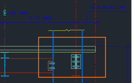

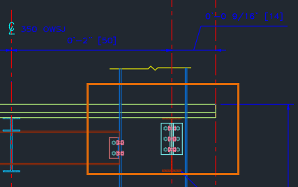

  2. Powiększ prawy górny obszar widoku przekroju, aby zobaczyć łączniki na belkach stalowych.
    Łączniki znajdują się na dwóch różnych warstwach: C-241-1 i Struc_Section_MachineBolt. Chcemy pobrać obiekty z warstwy C-241-1 i scalić je z warstwą Struc_Section_MachineBolt.

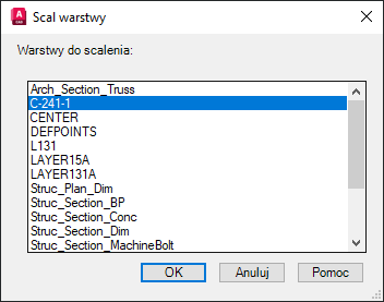

  4. W monicie Zaznacz obiekt na warstwie, która ma być scalona, lub użyj polecenia [Nazwa]: wprowadź N, aby wybrać z okna dialogowego warstwę do scalenia.
    Można również wybrać obiekt na warstwie, która ma być scalona.

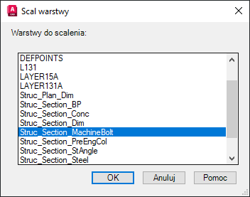

  5. W oknie dialogowym Scalenie warstw wybierz z listy pozycję C-241-1 i kliknij przycisk OK.
  6. Można też wybrać dodatkowe warstwy do scalenia.
  7. Naciśnij klawisz Enter, aby zakończyć wybieranie warstw do scalenia.
  8. W monicie Wybierz obiekt na warstwie docelowej lub użyj polecenia [Nazwa] wprowadź N.
  9. W oknie dialogowym Scalenie warstw wybierz z listy pozycję Struc_Section_MachineBolt i kliknij przycisk OK.
  10. W oknie komunikatu Scal z warstwą kliknij przycisk Tak, aby kontynuować.
    Obiekty na warstwie C-241-1 są scalane z warstwą Struc_Section_MachineBolt, a warstwa C-241-1 jest czyszczona z rysunku.

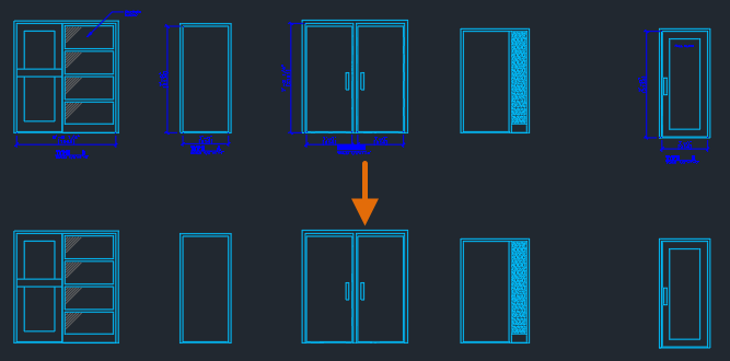

Niekiedy może być wymagane usunięcie wszystkich obiektów z określonych warstw. Może to pomóc w ograniczeniu rozmiaru pliku rysunku lub złożoności modelu. Być może potrzebne jest tylko ogólne przedstawienie projektu podczas udostępniania go innym użytkownikom, np. zarys budynku dla celów poglądowych. Funkcja Usunięcie warstwy (polecenie WARUSUŃ) umożliwia wymazanie wszystkich obiektów na warstwie, a następnie wyczyszczenie tej warstwy z rysunku.
W poniższych punktach opisano sposób usuwania wszystkich obiektów na warstwie, a następnie wyczyszczenia tej warstwy z rysunku.
  1. Otwórz przykładowy rysunek A-03.dwg znajdujący się w folderze C:\Program Files\Autodesk\AutoCAD <wersja>\Sample\Sheet Sets\Architectural. W razie potrzeby można również otworzyć jeden z plików rysunku. W tym celu wystarczy odpowiednio zaktualizować te czynności.
    Wskazówka: Przed wymazaniem wszystkich obiektów na warstwie, a następnie jej wyczyszczeniem można użyć Spaceru warstwowego (polecenie SPACERWAR). Funkcja pozwala sprawdzić, co znajduje się na każdej warstwie, a następnie wyizolować tylko te warstwy, które mają zostać usunięte. Jeśli w oknie dialogowym Spacer warstwowy zostanie wyłączona opcja Przywróć po zakończeniu, obiekty na wybranych warstwach pozostaną widoczne po zamknięciu okna dialogowego.
  2. Kliknij kartę Narzędzia główne > panel Warstwy (rozwinięty) > Usuń. Wyszukiwanie
  3. W monicie Zaznacz obiekt na warstwie, która ma zostać usunięta, lub użyj polecenia [Nazwa]: wybierz opis, linię odniesienia i wymiary na rysunku.
  4. Naciśnij klawisz Enter, aby usunąć obiekty i wyczyścić wybrane warstwy.
  5. W monicie Czy chcesz kontynuować? [Tak/Nie] <Nie>: wprowadź T, aby kontynuować.

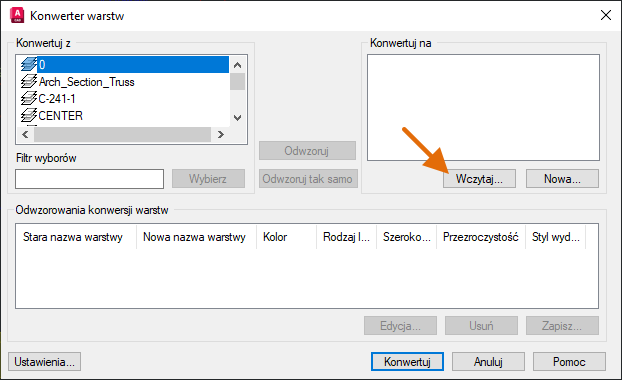

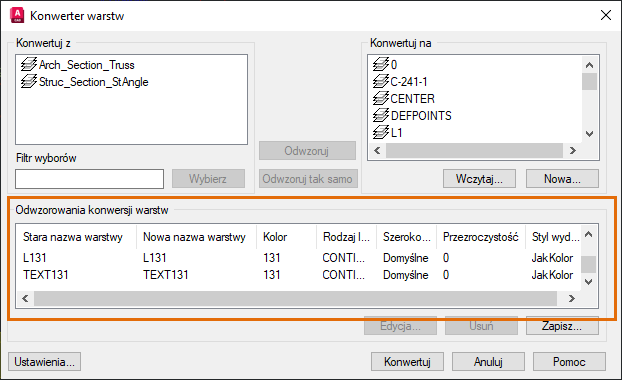

  2. Kliknij kartę Zarządzaj > panel Standardy CAD > Konwerter warstw. Wyszukiwanie
  3. W oknie dialogowym Konwerter warstw kliknij przycisk Wczytaj w sekcji Konwertuj na.
    Przycisk Wczytaj umożliwia wybranie rysunku zawierającego warstwy, które mają być użyte podczas aktualizacji warstw na bieżącym rysunku. Zwykle jest to plik Szablon rysunku (DWT) lub Standardy rysunkowe (DWS). Można również wybrać plik rysunku zawierający uprzednio zapisane odwzorowanie konwersji warstw.
  4. W oknie dialogowym Wybierz plik rysunku przejdź do folderu C:\Program Files\Autodesk\AutoCAD <wersja>\Sample\Sheet Sets\Architectural\Res i wybierz plik Section2.dwg. Kliknij przycisk Otwórz.
  5. Na środku okna dialogowego kliknij przycisk Mapuj tak samo.
    Wszystkie warstwy o takich samych nazwach na dwóch rysunkach są dodawane do sekcji Zestawienie konwersji warstw w dolnej części okna dialogowego. Powinny teraz pozostać dwie nieodwzorowane warstwy.

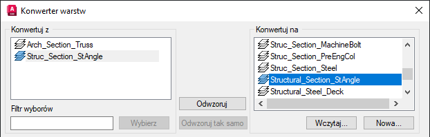

  6. Z listy Konwertuj z wybierz opcję Struc_Section_stAngle, a następnie z listy Konwertuj na wybierz opcję Structural_Section_StAngle. Kliknij przycisk Mapuj.

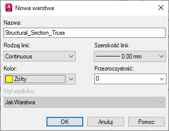

Nie wszystkie warstwy, które mają być użyte, zostały zdefiniowane na wczytanym rysunku. Można dodać nową warstwę w celu odwzorowania warstwy Arch_Section_Truss.
  1. Kliknij przycisk Nowy w sekcji Konwertuj na.
  2. W oknie dialogowym Nowa warstwa w polu tekstowym Nazwa wprowadź nazwę Structural_Section_Truss.

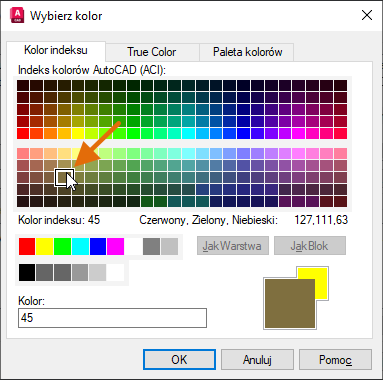

  3. Kliknij listę rozwijaną Kolor i wybierz opcję Wybierz kolor.
  4. W oknie dialogowym Wybierz kolor wybierz próbkę koloru 45 i kliknij przycisk OK.
  5. W oknie dialogowym Nowa warstwa kliknij przycisk OK.

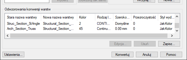

  6. Z listy Konwertuj z wybierz opcję Arch_Section_Truss, a następnie z sekcji Konwertuj na wybierz opcję Structural_Section_Truss. Kliknij przycisk Mapuj.
    Teraz odwzorowane są wszystkie warstwy.

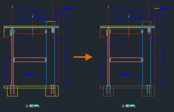

W zależności od źródła importowanych warstw może być konieczne wprowadzenie pewnych zmian w ich właściwościach. Właściwości warstwy w odwzorowaniu można edytować, klikając przycisk Edytuj.
Wskazówka: Jeśli zajdzie potrzeba wprowadzenia zbyt wielu zmian we właściwościach warstw odwzorowania, łatwiejsze może okazać się zaktualizowanie wczytanego pliku rysunku, a następnie jego ponowne wczytanie.

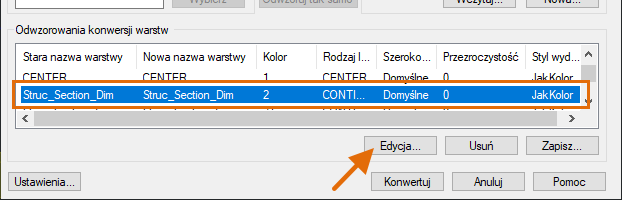

W tym miejscu będziemy edytować właściwości dwóch warstw odwzorowania:
  1. W sekcji Zestawienie konwersji warstw wybierz opcję Struc_Section_Dim w kolumnie Nazwa starej warstwy i kliknij przycisk Edytuj.
  2. W oknie dialogowym Edycja warstwy zmień kolor warstwy na 45 i kliknij przycisk OK.
  3. Zmień kolor warstwy Structural_Section_StAngle na 5.
    Po odwzorowaniu wszystkich warstw można opcjonalnie zapisać odwzorowania warstw i przekształcić warstwy na rysunku.
  4. Opcjonalnie kliknij przycisk Zapisz, aby zapisać odwzorowanie warstw w pliku rysunku, co pozwoli go użyć do przekształcenia warstw na innym rysunku. Określ położenie pliku i kliknij przycisk Zapisz, aby powrócić do okna dialogowego Konwerter warstw.
    Teraz można edytować i wczytywać warstwy oraz ich odwzorowanie zapisane w pliku rysunku zamiast wczytywać plik Section2.dwg, co robiliśmy wcześniej w tym ćwiczeniu.
  5. Kliknij przycisk Przekształć, aby przekształcić warstwy w pliku Section1.dwg na podstawie utworzonego odwzorowania warstw.

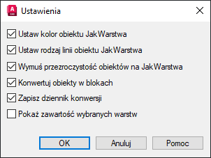

Uwaga: Niektóre dające się kontrolować ustawienia wpływają na właściwości obiektów podczas przekształcania warstw. Aby uzyskać dostęp do tych ustawień, w Konwerterze warstw kliknij przycisk Ustawienia znajdujący się w lewym dolnym rogu okna dialogowego. Przed przekształceniem warstw w oknie dialogowym Ustawienia wprowadź żądane zmiany.
