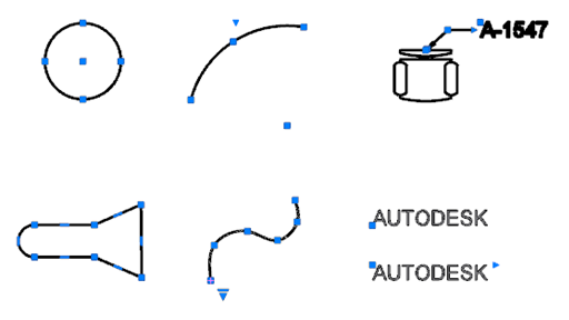

Czym są uchwyty?
Uchwyty to małe kwadraty, prostokąty i trójkąty, które pojawiają się na zaznaczonych obiektach. Za pomocą uchwytów można rozciągać, przesuwać, kopiować, obracać, skalować i odbijać obiekty bez konieczności wprowadzania poleceń.

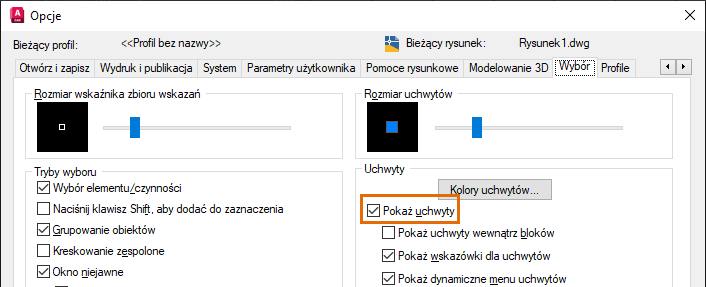

Najpierw upewnij się, że uchwyty są włączone.
  1. Kliknij prawym przyciskiem myszy w obszarze rysunku i wybierz pozycję Opcje.
  2. W oknie dialogowym Opcje, na karcie Wybór, zaznacz opcję Pokaż uchwyty.

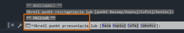

  4. Naciśnij klawisz spacji.
    Zwróć uwagę, że wiersz polecenia wskazuje teraz aktywny tryb przesuwania.

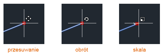

    Uwaga: Etykiety kursora wskazują, kiedy aktywne są tryby uchwytów przesuwania, obracania lub skalowania, ale nie rozciągania ani odbijania.

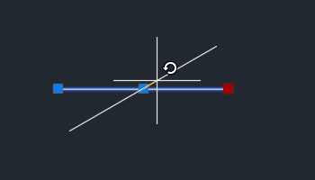

  3. Naciskaj klawisz spacji do uaktywnienia trybu obracania.
    Zwróć uwagę, że linia obraca się wokół punktu końcowego, w którym został wybrany uchwyt. Załóżmy, że chcesz obrócić ją wokół jej punktu środkowego.
  4. Wpisz B i naciśnij klawisz spacji, aby wybrać opcję punktu bazowego.
  5. Wybierz uchwyt punktu środkowego jako nowy punkt bazowy.
    Uwaga: Aby wyłączyć tryby lokalizacji, konieczne może być naciśnięcie klawisza F3.
  6. Obróć linię.

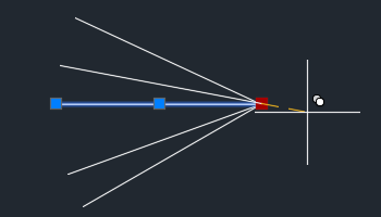

Podczas korzystania z uchwytów można pozostać w trybie uchwytu i utworzyć wiele kopii obiektu. Użyjmy obrotu jako przykładu.
  1. Narysuj linię poziomą.
  2. Zaznacz ją.
  3. Zaznacz jeden z uchwytów na końcach.

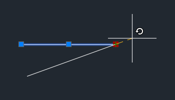

  4. Naciskaj klawisz spacji aż do włączenia trybu uchwytu obrotu.
  5. Wpisz C i naciśnij klawisz spacji, aby skopiować obiekt podczas obracania.
  6. Wprowadź 30 jako pierwszy kąt obrotu.
  7. Wprowadź 20 jako następny kąt.
    Zwróć uwagę, że linia jest obracana i kopiowana względem pierwotnej linii, a nie poprzedniej kopii.
  8. Wprowadź -25 jako następny kąt.
  9. Naciśnij klawisz Esc, aby zakończyć.

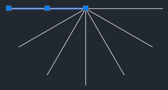

    Staje się on kątem skoku obrotu każdej kopii.
  7. Przytrzymaj klawisz Ctrl i przeciągnij kursor, aby utworzyć więcej kopii.
    Podczas przeciągania kursor jest przyciągany do kątów 30 stopni.
  8. Trzymając naciśnięty klawisz Ctrl, kontynuuj klikanie aż do utworzenia kilku linii obróconych względem linii pierwotnej w 30-stopniowych przyrostach.
    Uwaga: Wypróbuj różne sposoby tworzenia kopii, naciskając klawisz Ctrl, a następnie zwalniając go i tworząc kilka kolejnych kopii, a potem ponownie naciskając klawisz Ctrl, aby uzyskać jeszcze kilka kopii. Naciśnięcie klawisza Ctrl spowoduje przyciągnięcie do kąta używanego bezpośrednio przed naciśnięciem klawisza Ctrl.

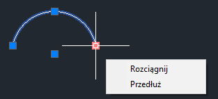

Menu uchwytów
Zamiast zaznaczać uchwyt tak jak w poprzednim ćwiczeniu, wystarczy umieścić na nim kursor. Zostanie wyświetlone menu z operacjami skojarzonymi z uchwytem. W zależności od wybranego obiektu i uchwytu opcje menu będą się różnić. Nie wszystkie uchwyty mają menu uchwytów. Uchwyty z menu są nazywane uchwytami wielofunkcyjnymi.

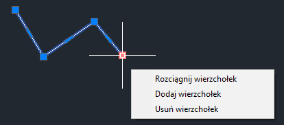

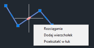

  1. Narysuj polilinię z co najmniej trzema odcinkami.
  2. Zaznacz ją.
  3. Ustaw kursor na jednym z uchwytów końcowych, aby wyświetlić menu uchwytu.
  4. Ustaw kursor na jednym z uchwytów punktu środkowego odcinka, aby wyświetlić jego menu uchwytu.
  5. Kliknij opcję menu i wypróbuj. Naciśnij klawisz Esc, aby zakończyć.
