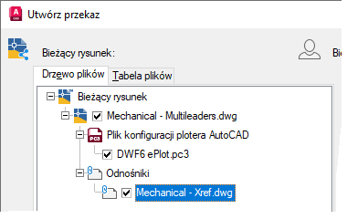

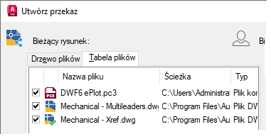

W oknie dialogowym Utwórz przekaz kliknij kartę Drzewo plików.
Ten widok pokazuje relacje między plikami odnośników a bieżącym plikiem rysunku.
Kliknij kartę Tabela plików.
Ten widok zawiera pełną listę wszystkich plików, które zostaną umieszczone w pakiecie przekazu.
Na karcie Tabela plików odznacz pole wyboru obok pozycji DWF6 ePlot.pc3, aby wykluczyć ten plik z pakietu przekazu.
Plik DWF6 ePlot.pc3 jest częścią standardowej instalacji programu AutoCAD, dlatego nie trzeba go udostępniać innym użytkownikom.

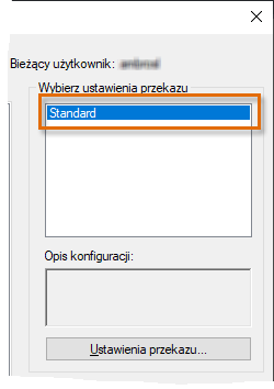

W sekcji Wybierz ustawienia przekazu wybierz opcję Standard.
Ustawienia przekazu określają ustawienia, które zostaną użyte do zdefiniowania pakietu przekazu, oraz sposób aktualizowania rysunku i skojarzonych z nim plików.

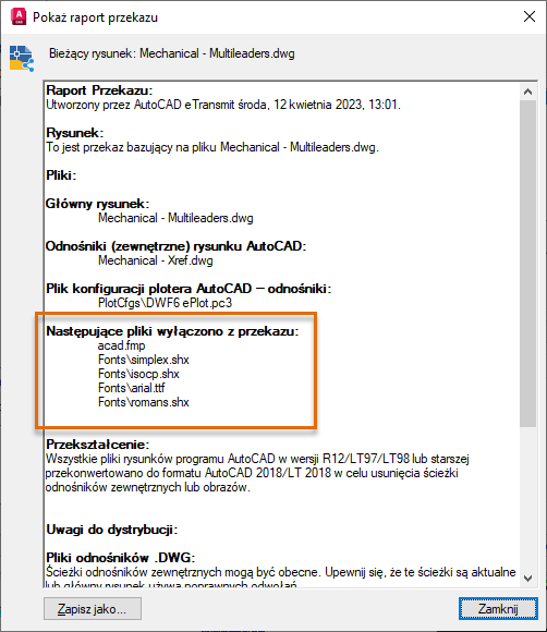

W lewym dolnym rogu okna dialogowego kliknij przycisk Wyświetl raport.
W oknie dialogowym Pokaż raport przekazu przejrzyj raport, a następnie kliknij przycisk Zamknij.
Raport zawiera informacje o plikach, które mają zostać umieszczone w pakiecie przekazu, oraz o plikach, które zostały zidentyfikowane, ale są obecnie wykluczone. Plikami, które mogą być domyślnie identyfikowane i wykluczane, są pliki czcionek oraz usunięte pliki odnośników.

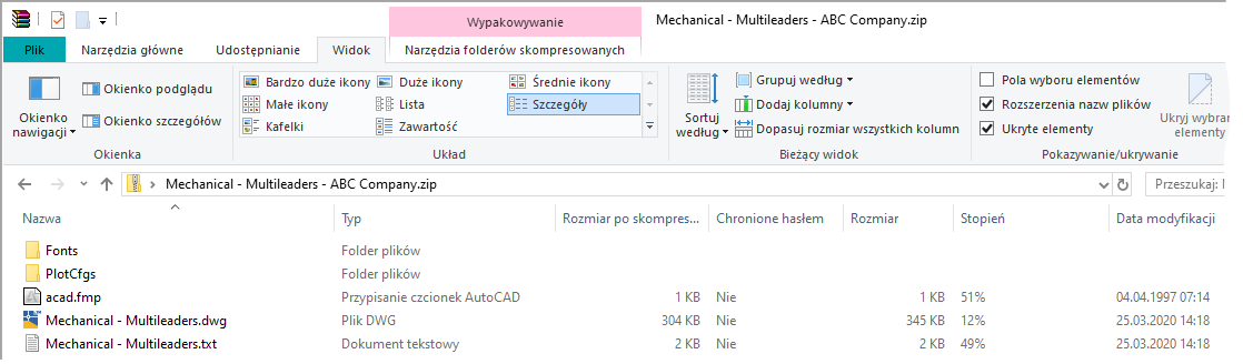

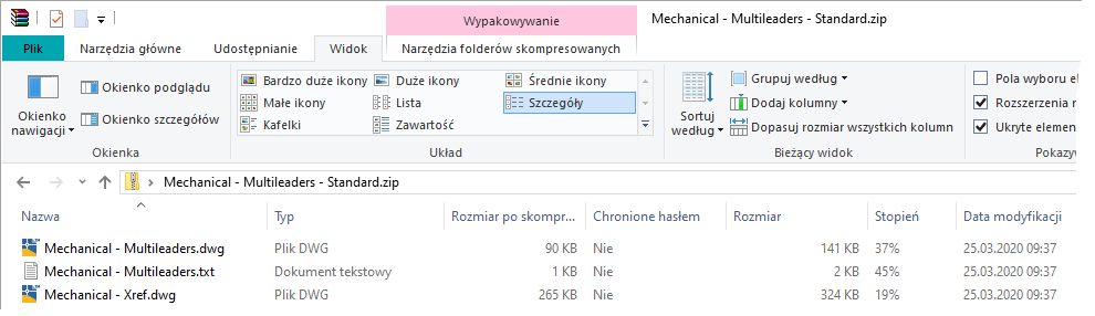

W oknie dialogowym nawigacji Określ plik ZIP przejdź do folderu Dokumenty lub do innego położenia, w którym chcesz zapisać plik ZIP. Nazwij plik i kliknij przycisk Zapisz.
W Eksploratorze plików przejdź do pliku ZIP i kliknij go dwukrotnie.
Zawartość pliku ZIP zostanie wyświetlona w oknie i możesz zobaczyć sposób uporządkowania plików.
Uwaga: Plik TXT w pliku ZIP jest kopią raportu wyświetlanego w oknie dialogowym Utwórz przekaz.

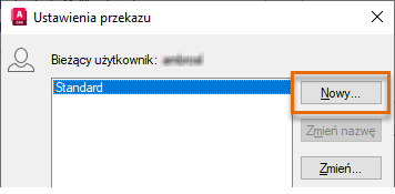

W sekcji Wybierz ustawienia przekazu w oknie dialogowym Utwórz przekaz kliknij przycisk Ustawienia przekazu.

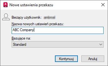

W oknie dialogowym Ustawienia przekazu wybierz opcję standardowych ustawień przekazu i kliknij przycisk Nowy.
Aby zmodyfikować istniejące ustawienia przekazu, zaznacz je na liście i kliknij przycisk Zmień.
W polu tekstowym Nazwa nowych ustawień w oknie dialogowym Nowe ustawienia przekazu zastąp domyślną nazwę, wpisując Firma ABC. Kliknij przycisk Kontynuuj.

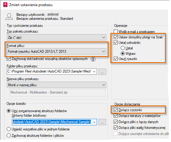

W oknie dialogowym Zmień ustawienia przekazu wprowadź następujące zmiany:
W obszarze Typ i położenie przekazu kliknij listę rozwijaną Format pliku i wybierz opcję Format rysunku AutoCAD 2013/LT 2013.
Uwaga: Zapisanie rysunków w starszym formacie może spowodować utratę formatowania i obiektów, które są nieobsługiwane w starszej wersji programu.
W sekcji Akcje zaznacz następujące opcje:
Ustaw domyślny ploter na ‘brak'
Ustal odnośniki i zaznacz opcję Wstaw
Usuń rysunki

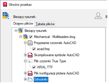

W sekcji Opcje dołączania zaznacz pole wyboru Dołącz czcionki.
Kliknij przycisk OK, aby zapisać wprowadzone zmiany.
Kliknij przycisk Zamknij, aby powrócić do okna dialogowego Utwórz przekaz.
Zwróć uwagę na zmiany w drzewie plików. Pliki powiązane z czcionkami użytymi w rysunku należą teraz do pakietu przekazu.

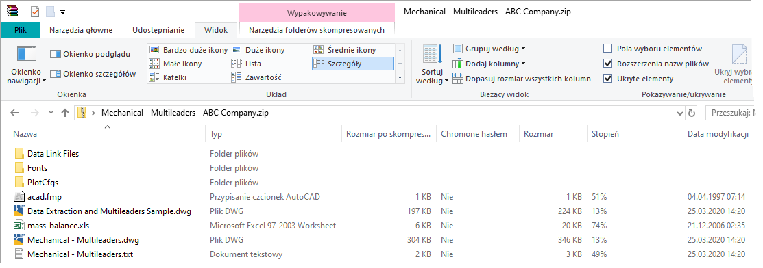

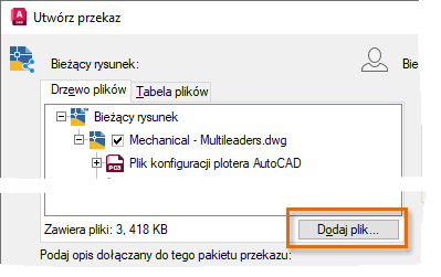

Kliknij przycisk Dodaj plik znajdujący się pod kartami Drzewo plików i Tabela plików.
W oknie dialogowym nawigacji Dodaj plik do przekazu przejdź do folderu C:\Program Files\Autodesk\AutoCAD <wersja>\Sample\Mechanical Sample.
Trzymając naciśnięty klawisz Ctrl, zaznacz pliki Data Extraction and Multileaders Sample.dwg i mass-balance.xls. Kliknij przycisk Otwórz.
Zaznaczone pliki oraz ich pliki odnośników zostały dodane.
Kliknij przycisk OK, aby utworzyć pakiet przekazu.
Nadaj nazwę i określ położenie pakietu przekazu, a następnie otwórz plik ZIP i przejrzyj pliki.

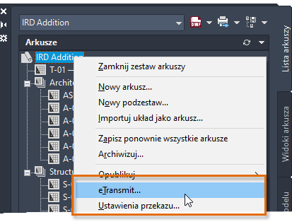

Jeśli bieżący rysunek jest częścią zestawu arkuszy, dane zestawu arkuszy (DST) i jego pliki pomocnicze również umieszczane są w pakiecie przekazu. Podczas tworzenia pakietu przekazu z plików zawartych w zestawie arkuszy zalecamy, aby zamiast polecenia ETRANSMIT używać funkcji eTransmit dostępnej w Menedżerze zestawów arkuszy. Kliknij prawym przyciskiem myszy węzeł zestawu arkuszy w Menedżerze zestawów arkuszy i wybierz polecenie eTransmit, aby spakować wszystkie pliki rysunków i pliki pomocnicze znajdujące się w zestawie arkuszy. Zestaw arkuszy może również zawierać konfiguracje przekazu. Ułatwia to udostępnianie ustawień przekazu innym osobom pracującym nad projektem.
Uwaga: Menedżer zestawów arkuszy zawiera opcję archiwizacji, która przypomina funkcję eTransmit, ale oferuje mniej opcji związanych z czyszczeniem rysunków, ponieważ jej celem jest tworzenie kopii zapasowej wszystkich plików.
