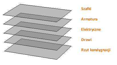

Taki poziom sterowania można uzyskać, umieszczając obiekty na rysunku w warstwach, które są powiązane z określoną funkcją lub przeznaczeniem. Warstwy można porównać do przezroczystych plastikowych arkuszy:
Dzięki warstwom można

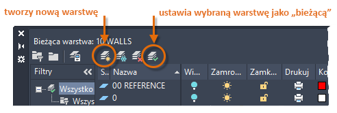

Elementy sterujące w Menedżerze właściwości warstw
Aby utworzyć nową warstwę, kliknij pokazany przycisk i podaj jej nazwę. Aby ustawić inną warstwę jako bieżącą, kliknij ją, a następnie kliknij wskazany przycisk.

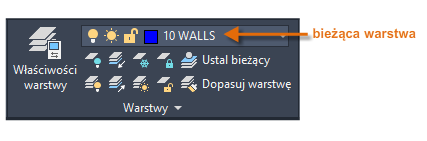

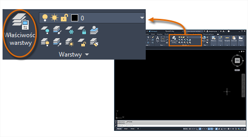

Menedżer właściwości warstw zajmuje dużo miejsca i nie wszystkie opcje są zawsze potrzebne. Aby uzyskać szybki dostęp do najczęściej używanych elementów sterujących warstwami, użyj elementów wstążki. Jeśli żadne obiekty nie są wybrane, w panelu Warstwy na karcie Narzędzia główne wyświetlana jest nazwa bieżącej warstwy, jak pokazano poniżej.
Od czasu do czasu upewnij się, że tworzone obiekty znajdą na właściwej warstwie. Łatwo jest o tym zapomnieć, ale także łatwo jest to ustawić. Kliknij strzałkę menu rozwijanego, aby wyświetlić listę warstw, a następnie kliknij warstwę na liście, aby ustawić ją jako bieżącą. Można również kliknąć dowolną ikonę na liście, aby zmienić jej ustawienie.
