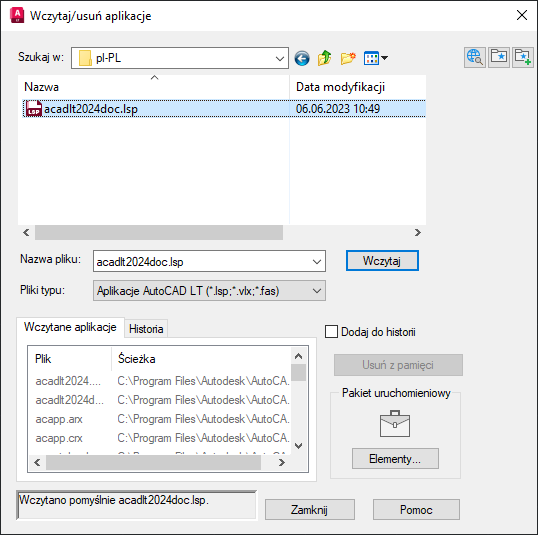

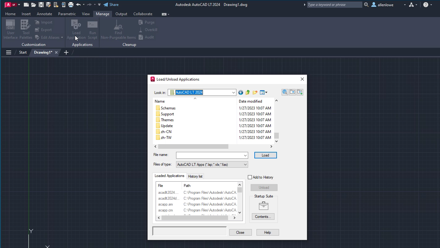

  1. W programie AutoCAD LT kliknij kolejno kartę Zarządzaj > panel Aplikacje > Wczytaj aplikację. Wyszukiwanie
    Można również wpisać polecenie WCZYTAJAPL w wierszu polecenia.

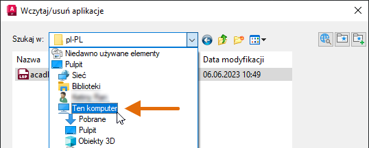

  2. W oknie dialogowym Wczytaj/usuń aplikacje kliknij listę rozwijaną Szukaj w, a następnie wybierz opcję Ten komputer.
  3. Na liście Foldery i pliki przejdź do folderu C:\Program Files\Autodesk\AutoCAD LT <wersja>\Support\en-us.
    Jeśli zainstalowany jest język inny niż angielski, na przykład pl-pl, wybierz ten folder zamiast en-us.

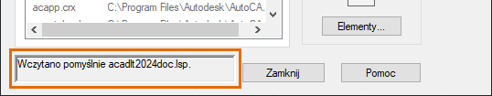

  4. Wybierz plik acadlt2024doc.lsp i kliknij przycisk Wczytaj.
    Plik acadlt2024doc.lsp jest jednym ze specjalnie nazwanych plików AutoLISP, które program AutoCAD LT wyszukuje i wczytuje, jeśli znajdzie je w otwartym lub utworzonym rysunku. Ten plik AutoLISP zawiera niektóre polecenia i niestandardowe funkcje języka AutoLISP stosowane w programie. W tym przypadku używam go jako pliku przykładowego.
    W oknie komunikatu, w lewym dolnym rogu okna dialogowego oraz w oknie wiersza polecenia zostanie wyświetlony komunikat „Wczytano pomyślnie acadlt2024doc.lsp”.
  5. Kliknij przycisk Zamknij.
  6. W wierszu polecenia wpisz oduchwyt.
    Spowoduje to uruchomienie polecenia ODUCHWYT zdefiniowanego przez język AutoLISP w pliku acadlt2024doc.lsp. Polecenie ODUCHWYT spowoduje otwarcie okna dialogowego Opcje i ustawienie karty Wybór jako bieżącej.

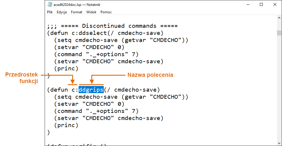

W poprzednim ćwiczeniu użyto polecenia ODUCHWYT. Na pewno zastanawiasz się, skąd wiadomo, że to polecenie występuje we wczytanym pliku AutoLISP. Niekiedy w programach może występować kod, który umieszcza komunikat bezpośrednio w oknie wiersza polecenia, dzięki czemu użytkownik wie, które polecenia są zdefiniowane i mogą być używane. Nie zawsze tak jednak jest i może być wymagane otwarcie pliku AutoLISP w celu określenia, które polecenia są zdefiniowane. Plik AutoLISP można otworzyć przy użyciu Notatnika.
Poniższy rysunek przedstawia część pliku acadlt2024doc.lsp otwartego w Notatniku. Polecenia zdefiniowane w języku AutoLISP, które można wpisywać w wierszu polecenia, poprzedza przedrostek c:. Tekst bezpośrednio po c: jest nazwą polecenia.

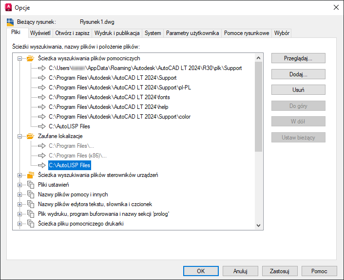

Po zidentyfikowaniu folderu do przechowywania plików AutoLISP należy poinformować program AutoCAD LT o lokalizacji folderu przy użyciu ustawień Ścieżka wyszukiwania plików pomocniczych oraz Zaufane lokalizacje na karcie Pliki w oknie dialogowym Opcje. Program AutoCAD LT musi znać położenie plików LSP z następujących powodów:
W poniższych punktach przedstawiono sposób dodawania folderu C:\AutoLISP Files do ustawień Ścieżka wyszukiwania plików pomocniczych oraz Zaufane lokalizacje. Położenie to zostanie później użyte do utworzenia pliku LSP z kilkoma krótkimi programami AutoLISP.
  1. W Eksploratorze plików utwórz folder AutoLISP Files na dysku C:\ lub w lokalizacji, do której masz uprawnienia zapisu, takiej jak Dokumenty.

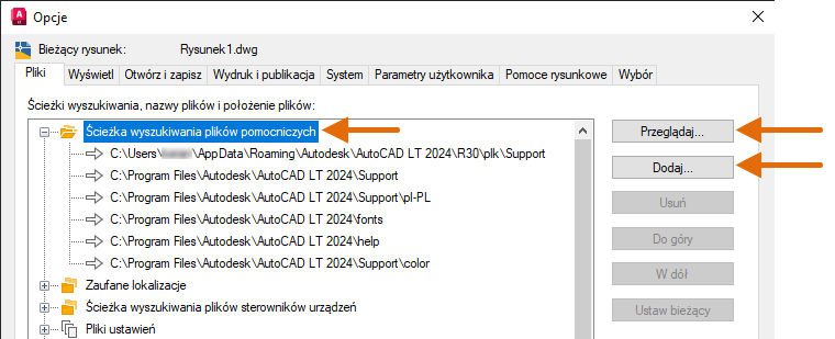

  2. W programie AutoCAD LT kliknij prawym przyciskiem myszy obszar rysunku i wybierz polecenie Opcje. Wyszukiwanie

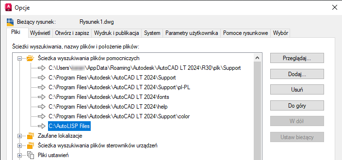

  3. W oknie dialogowym Opcje, na karcie Pliki rozwiń i wybierz węzeł Ścieżka wyszukiwania plików pomocniczych.
    Wyświetlone foldery to te, w których program AutoCAD LT szuka plików AutoLISP wśród innych typów plików niestandardowych używanych do przechowywania wzorów kreskowania, rodzajów linii, aliasów poleceń oraz definiowania nowych elementów interfejsu użytkownika.

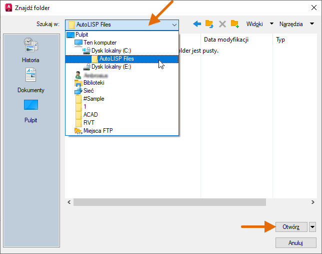

  4. Kliknij przycisk Dodaj, a następnie kliknij znajdujący się po prawej stronie przycisk Przeglądaj.
  5. W oknie dialogowym Znajdź folder przejdź do folderu C:\AutoLISP Files lub folderu zawierającego pliki AutoLISP.
  6. Wybierz folder zawierający pliki AutoLISP i kliknij przycisk Otwórz.
    Folder zostanie dodany u dołu listy.
    Uwaga: AutoCAD LT wyszukuje pliki niestandardowe od góry do dołu listy. W większości przypadków nie trzeba zmieniać kolejności folderów, chyba że chcesz zastąpić jeden ze standardowych plików dostosowywania jednym z własnych plików.

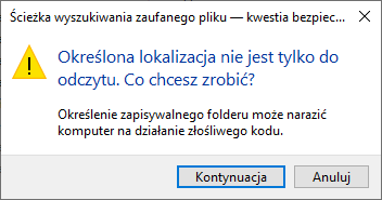

  7. Wybierz węzeł Zaufane lokalizacje i dodaj folder C:\AutoLISP Files lub folder zawierający pliki AutoLISP. Aby dodać folder, wykonaj czynności opisane w punktach od 4 do 6.
  8. Jeśli zostanie wyświetlone okno komunikatu Ścieżka wyszukiwania zaufanego pliku — kwestia bezpieczeństwa, kliknij przycisk Kontynuacja.
    Zapamiętaj: Zaleca się oznaczenie folderu, w którym przechowywane są pliki AutoLISP, jako folderu tylko do odczytu.
  9. Kliknij przycisk OK, aby zapisać zmiany i zamknąć okno dialogowe Opcje.

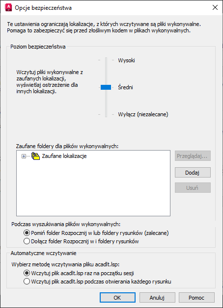

  1. W programie AutoCAD LT kliknij prawym przyciskiem myszy obszar rysunku i wybierz polecenie Opcje. Wyszukiwanie
  2. W oknie dialogowym Opcje, na karcie System, w panelu Zabezpieczenia kliknij Opcje bezpieczeństwa.
  3. Zmień opcje zgodnie z potrzebami w sekcjach Poziom bezpieczeństwa oraz Automatyczne wczytywanie.
    1. Poziom bezpieczeństwa — określa ograniczenia stosowane do wczytywania programów wykonywalnych (zmienna systemowa SECURELOAD)
    2. Zaufane foldery — foldery, z których program AutoCAD może wczytywać programy wykonywalne wtedy, gdy poziom zabezpieczeń ustawiono jako średni lub wyższy (zmienna systemowa TRUSTEDPATHS)
    3. Podczas wyszukiwania plików wykonywalnych — określa, czy program AutoCAD LT ma wyszukiwać pliki AutoLISP w zdefiniowanym przez skrót na pulpicie folderze Rozpocznij w, czy też w folderze na otwartym rysunku (zmienna systemowa LEGACYCODESEARCH)
    4. Automatyczne wczytywanie — określa, czy plik acadlt.lsp wczytywany jest tylko na początku sesji, czy też razem z każdym otwieranym rysunkiem (zmienna systemowa ACADLSPASDOC)
  4. Kliknij przycisk OK, aby zapisać zmiany (lub przycisk Anuluj, aby odrzucić zmiany) i zamknąć okno dialogowe.

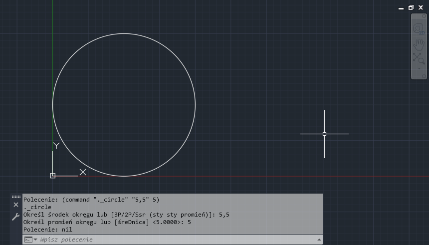

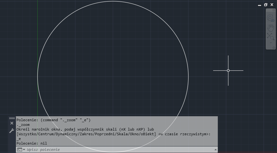

W kolejnych punktach za pomocą funkcji command narysuj okrąg i powiększ go do zakresu rysunku.
  1. W wierszu polecenia wpisz (command "._circle" "5,5" 5) i naciśnij klawisz Enter.
    Na bieżącej warstwie rysowany jest okrąg o promieniu 5 jednostek w punkcie 5,5.
  2. W wierszu polecenia wpisz (command "._zoom" "_e") i naciśnij klawisz Enter.
    Rysunek jest powiększany do zakresu okręgu, jeśli jest to jedyny obiekt na rysunku, w przeciwnym razie powiększany jest do zakresu wszystkich obiektów na rysunku.

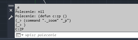

  1. W wierszu polecenia wpisz (defun c:zp () i naciśnij klawisz Enter.
  2. W wierszu polecenia (_> wpisz (command "._zoom" "_p") i naciśnij klawisz Enter.
  3. W odpowiedzi na monit (_> wpisz ) i naciśnij klawisz Enter.
    Ciąg C:ZP zostanie wysłany do polecenia.
  4. W wierszu polecenia wpisz ZP.
    Zostanie przywrócony poprzedni widok.

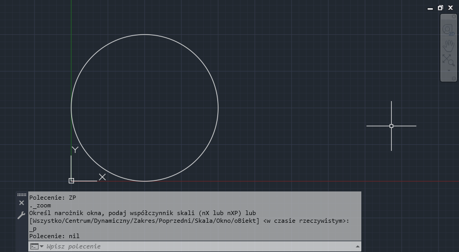

  5. Użyj polecenia ZOOM lub PAN, aby przenieść okrąg z powrotem do bieżącego widoku.
  6. W wierszu polecenia wpisz ZP.

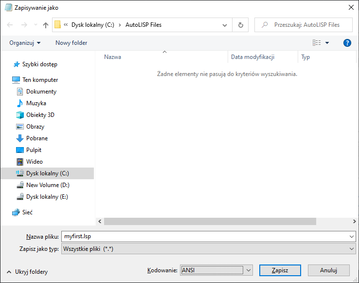

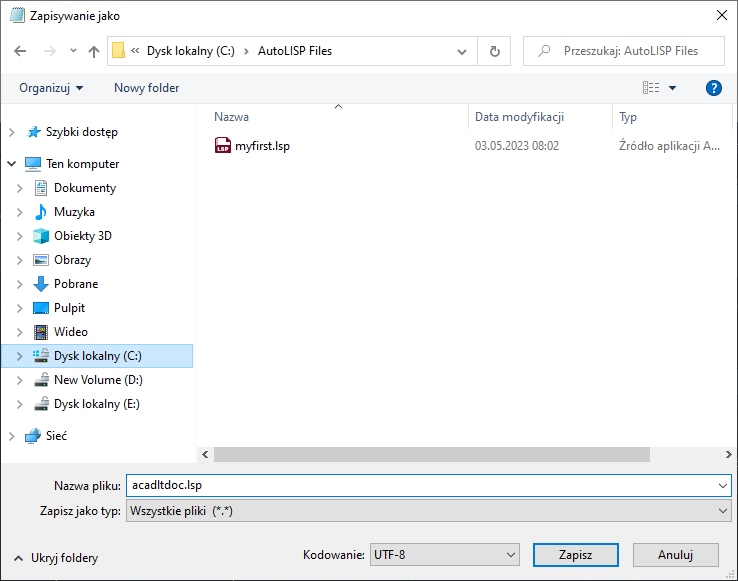

  3. Na pasku menu kliknij kolejno menu Plik > Zapisz jako.
  4. W oknie dialogowym Zapisz jako przejdź do folderu C:\AutoLISP Files.
  5. W polu tekstowym Nazwa pliku wpisz myfirst.lsp.
  6. Kliknij listę rozwijaną Zapisz jako typ i wybierz opcję Wszystkie pliki (*.*).
  7. Kliknij listę rozwijaną Kodowanie i wybierz opcję ANSI.
    Jeśli w programach wymagane jest używanie znaków Unicode, wybierz opcję UTF-8.
  8. Kliknij przycisk Zapisz.

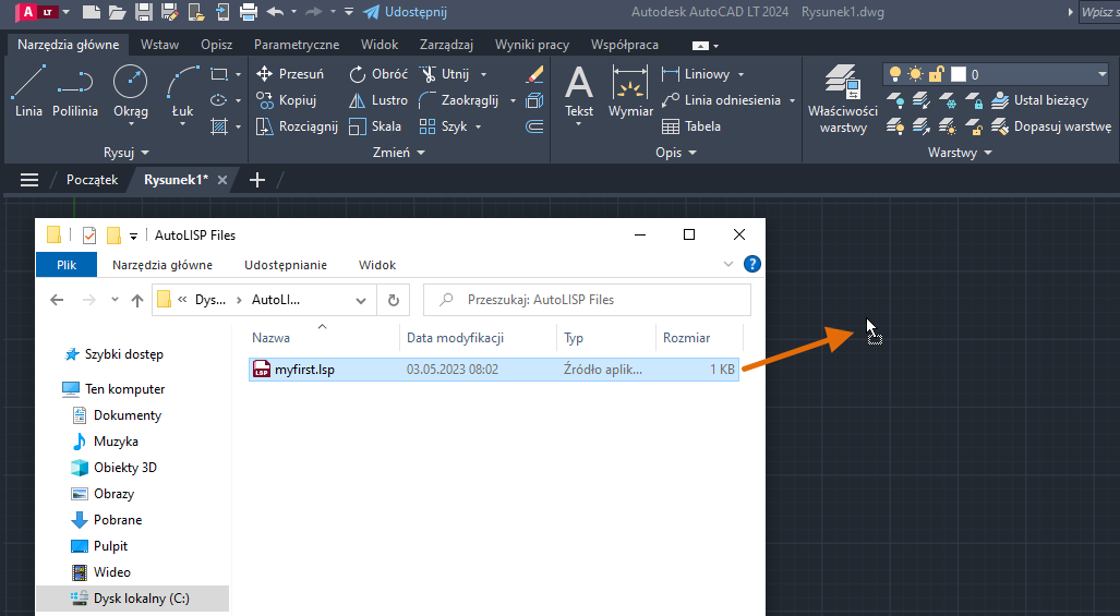

Po utworzeniu pliku, zamiast używać okna dialogowego Wczytaj/usuń aplikację wyświetlanego z poleceniem WCZYTAJAPL, plik LSP można wczytać przy użyciu Eksploratora plików.

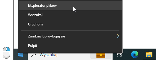

  1. W systemie Windows kliknij prawym przyciskiem myszy przycisk Windows Start i wybierz Eksplorator plików.
  2. W Eksploratorze plików przejdź do lokalizacji pliku myfirst.lsp.
  3. Otwórz rysunek w programie AutoCAD LT.
  4. Kliknij i przeciągnij plik LSP na obszar rysunku w programie AutoCAD LT.
  5. Zwolnij przycisk myszy, aby wczytać plik do rysunku.

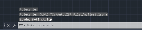

    Po wczytaniu powinien się pojawić komunikat „Loaded MyFirst.lsp” w historii okna wiersza polecenia wyświetlonego przez funkcję prompt.

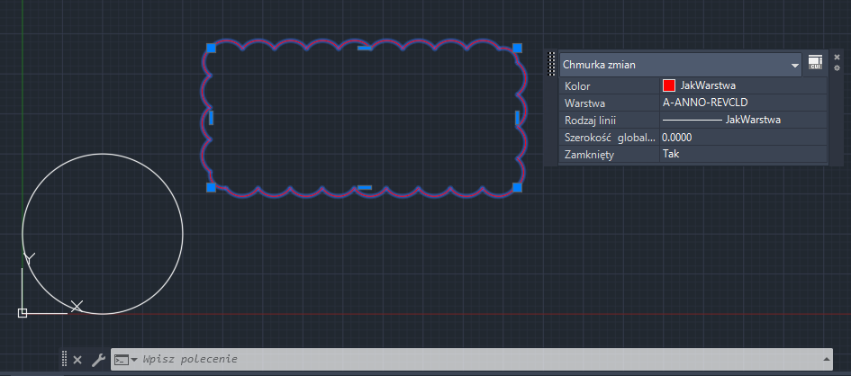

  6. W wierszu polecenia wpisz RV.
  7. Określ dwa punkty, aby zdefiniować prostokątną chmurkę wersji.
    Zwróć uwagę, że chmurka wersji jest czerwona i znajduje się na warstwie A-ANNO-REVCLD. Można to zobaczyć na liście rozwijanej Warstwa na panelu Warstwy wstążki lub na paletach Właściwości/Szybkie właściwości.

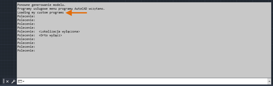

    Plik AutoLISP dodany do pakietu uruchomieniowego zostanie automatycznie wczytany do bieżącego rysunku.
    Uwaga: Jeśli plik myfirst.lsp został dodany do pakietu uruchomieniowego i kontynuujesz pracę z następną sekcją, najlepiej chwilowo usunąć ten plik z pakietu uruchomieniowego. Wróć do pakietu uruchomieniowego w oknie dialogowym Wczytaj/usuń aplikację, wybierz plik myfirst.lsp i kliknij przycisk Usuń.
  5. W polu tekstowym Nazwa pliku wpisz acadltdoc.lsp.
  7. Kliknij przycisk Zapisz.
  8. Jeśli program AutoCAD LT 2024 nie jest jeszcze uruchomiony, uruchom go.
  9. W programie AutoCAD LT 2024 utwórz lub otwórz plik rysunku.
  10. Naciśnij klawisz F2, aby rozwinąć okno wiersza polecenia.
    W oknie wiersza polecenia powinien się pojawić komunikat „Loading my custom programs”, który pochodzi z dwóch ostatnich wierszy wprowadzonych wcześniej w kroku 2.
  11. Na pasku stanu kliknij przyciski Tryb Orto i Lokalizacja obiektu 2D (jeśli są niebieskie), aby je wyłączyć.
  12. Ponownie utwórz lub otwórz plik rysunku.
    Przyciski paska stanu powinny być ponownie włączone.

OPCJEBEZP Steruje ograniczeniami bezpieczeństwa dotyczącymi uruchamiania plików wykonywalnych produktu.

SECURELOAD Kontroluje, czy pliki wykonywalne są wczytywane z ograniczeniem tylko do zaufanych folderów. 1; może być zablokowane przez administratora CAD Rejestr
