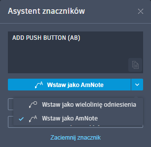

Wstawianie tekstu przy użyciu asystenta znaczników
Kreator znaczników identyfikuje tekst w importowanym znaczniku, który można wstawić do pliku rysunku jako tekst wielowierszowy lub jako obiekt wielolinii odniesienia, ewentualnie użyć go w celu dołączenia lub zastąpienia istniejącego tekstu w rysunku.
  1. Po zaimportowaniu znacznika włącz przy otwartym śladzie polecenie ŚLADTYŁ i zmienną systemową MARKUPASSISTMODE.
  2. Kliknij niebieską wyróżnioną ramkę określonego znacznika tekstowego. Po umieszczeniu wskaźnika myszy nad zidentyfikowanym znacznikiem zostanie wyświetlona ikona asystenta znaczników.
    Zostanie otwarte okno dialogowe Asystent znaczników.
  3. Wybierz jedną z następujących opcji:
    • Wstaw jako wielolinię odniesienia. Uruchamia polecenie WIELOLODN i wstawia tekst znacznika do rysunku. Po wstawieniu jako wielolinii odniesienia znacznik zostanie przygaszony.
    • Wstaw jako AmNote. Uruchamia polecenie AMNOTE i wstawia tekst znacznika do rysunku. Po wstawieniu jako opisu linii odniesienia znacznik zostanie przygaszony.
    • Wstaw jako tekst wielowierszowy. Uruchamia polecenie WTEKST i wstawia tekst znacznika do rysunku. Po wstawieniu jako tekst wielowierszowy znacznik zostanie przygaszony.
    • Aktualizacja istniejącego tekstu. Tekst znacznika pozwala dołączyć lub zastąpić istniejący tekst rysunku. Po dołączeniu lub zastąpieniu tekstu znacznik zostanie przygaszony.
    • Przygaś znacznik. Przygaszony znacznik jest mniej widoczny na śladzie.
    • Kopiuj do Schowka. Skopiuj tekst do Schowka.
  4. Często asystent znaczników nie potrafi dokładnie identyfikować znaków w tekście znacznika. Dotyczy to zwłaszcza znaczników pisanych ręcznie. Na szczęście tekst przed wstawieniem można edytować w oknie dialogowym asystenta znaczników. Aby dodać bardziej złożone zmiany lub zmiany formatowania, zaleca się skopiowanie tekstu do schowka i edycję tekstu poza oknem dialogowym asystenta znaczników, ewentualnie wstawienie tekstu do rysunku, a następnie jego edycję przy użyciu polecenia EDWTEKST.
