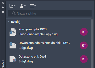

Zdarzenia odnośników zewnętrznych spostrzeżeń dotyczących aktywności
Spostrzeżenia dotyczące aktywności mogą zawierać informacje o tym, czy plik DWG został dołączony jako odnośnik zewnętrzny, odłączony i kiedy odnośnik zewnętrzny jest powiązany.

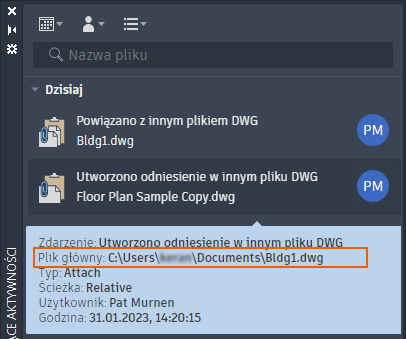

Zdarzenia spostrzeżeń dotyczących aktywności są również uwzględniane, gdy rysunek został dołączony jako odnośnik zewnętrzny do innego rysunku. Nazwa rysunku, który odwołuje się do bieżącego rysunku, jest wyświetlana w szczegółach zdarzenia.

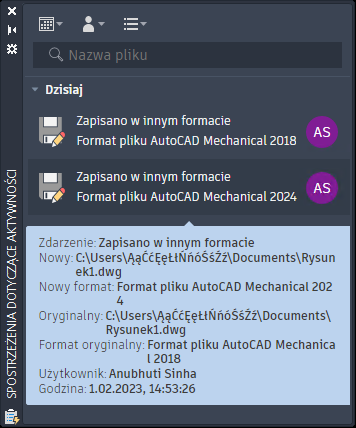

Spostrzeżenia dotyczące aktywności zapisane w zdarzeniach o różnych formatach
Zdarzenia spostrzeżeń dotyczących aktywności w zestawie narzędzi AutoCAD Mechanical mogą obejmować zapisywanie rysunku w innym formacie pliku programu AutoCAD lub Mechanical.
