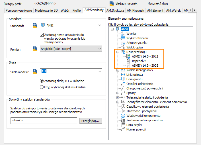

Okno dialogowe Opcje
W zestawie narzędzi AutoCAD Mechanical 2024 nowa wersja normy ANSI jest domyślną normą w nowym rysunku. Po otwarciu starszego rysunku norma domyślna zostanie zmieniona na starą wersję normy. Wersję normy można zmienić w oknie dialogowym Opcje.

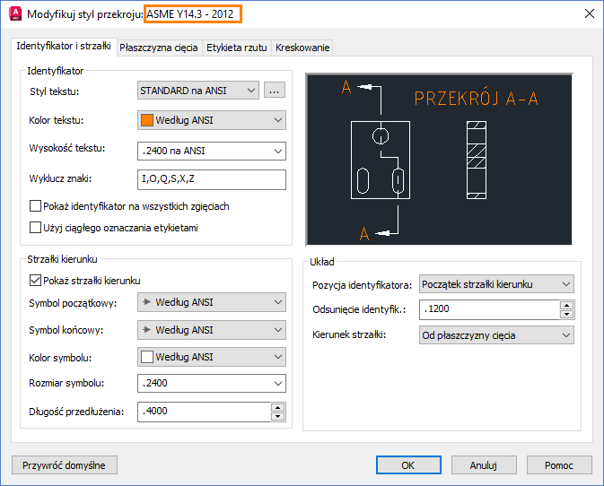

Okno dialogowe Ustawienia linii przekroju dla norm ANSI
Nowa wersja zostanie wyświetlona w oknie dialogowym Modyfikuj styl widoku przekroju.

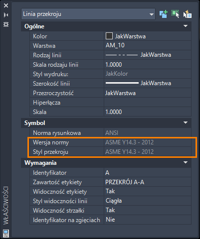

Paleta Właściwości
Na palecie Właściwości można wyświetlić i zmodyfikować wszystkie właściwości symbolu linii przekroju.
