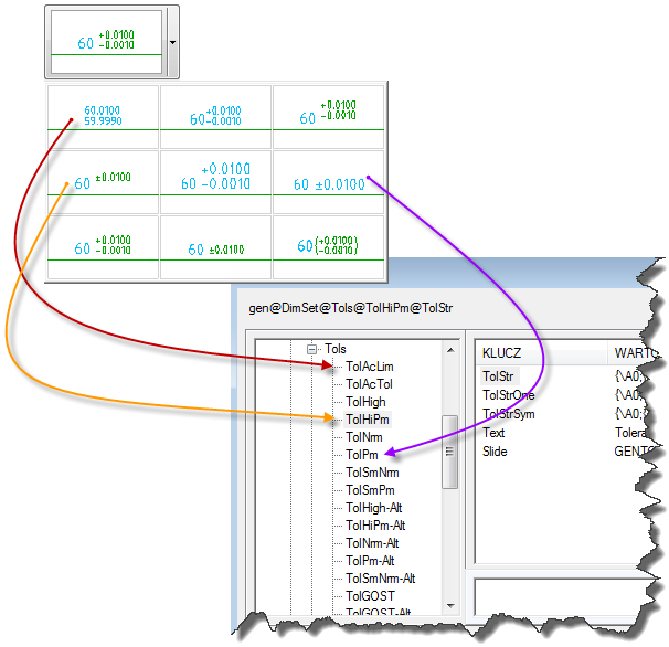

Miniatury tolerancji w oknie dialogowym Tolerancja odpowiadają pierwszym ośmiu pozycjom w obszarze Acad/M > DimSet > Tols w Edytorze systemowym. Nazwy tych pozycji rozpoczynają się przedrostkiem „Tol” (np. TolHigh). Pozostałe pozycje dotyczą reprezentacji alternatywnych jednostek tolerancji i ich nazwy kończą się przyrostkiem „-Alt”. Na przykład TolHigh-Alt jest alternatywną jednostką reprezentacji TolHigh.
Pozycje w lokalizacji Acad/M DimSet
Tols, od góry do dołu, odpowiadają reprezentacjom tolerancji na liście (od lewej do prawej).

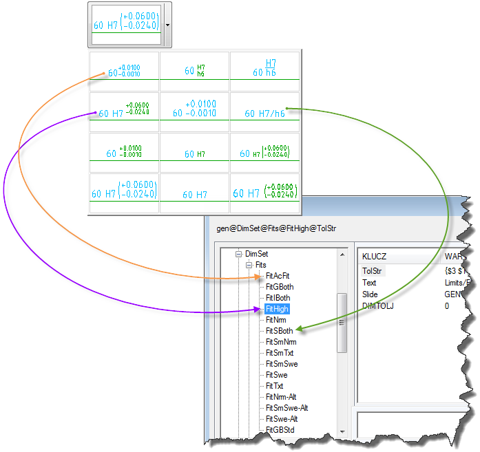

Podobnie, jak w przypadku tolerancji, 12 reprezentacji wymienionych w oknie dialogowym Reprezentacje pasowań odpowiada pierwszym jedenastu pozycjom w obszarze Acad/M > DimSet >Fits w Edytorze systemowym. Nazwy tych pozycji rozpoczynają się przedrostkiem „Fit” (np. FitNrm). Pozostałe pozycje dotyczą reprezentacji alternatywnych jednostek pasowań i ich nazwy kończą się przyrostkiem „-Alt”. Na przykład FitNrm -Alt to reprezentacja alternatywnych jednostek FitNrm.
Pozycje w obszarze Acad/M DimSet
Fits, od góry do dołu, odpowiadają reprezentacjom tolerancji na liście Reprezentacja pasowania (od lewej do prawej).

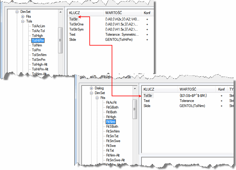

Klucze pozycji pod nagłówkami Fits i Tols są takie same; nie ma znaczenia, czy pozycja dotyczy pasowania, czy tolerancji.
Klucze pozycji pod nagłówkami Fits i Tols są takie same; nie ma znaczenia, czy pozycja dotyczy pasowania czy tolerancji.
Klucze i ich wartości są następujące:
Slajd |
Zawiera nazwę grafiki, która będzie wyświetlana na powierzchni przycisku. Zazwyczaj jest to nazwa pliku slajdu (*.sld) utworzonego za pomocą polecenia WSLAJD. |
Text |
Zawiera tekst podpisu przycisku. |
TolStr |
Zawiera wyrażenie tolerancji. Zazwyczaj jest to połączenie kodów formatu MTEXT i znaków specjalnych. |
TolStrSym |
Zawiera wyrażenie tolerancji, które będzie używane w przypadku tolerancji symetrycznych, gdzie tolerancja jest wyrażana w formie ±; 9.9999. Jeśli ten klucz nie istnieje, system korzysta z wartości TolStr. |
TolStrOne |
Zawiera wyrażenie tolerancji do użycia w tolerancjach jednostronnych. Jeśli ten klucz nie istnieje, system korzysta z wartości TolStr. |
TolStrNeg |
Zawiera wyrażenie tolerancji do użycia w tolerancjach jednostronnych, w których tolerancja różna od zera jest ujemna. Jeśli ten klucz nie istnieje, system korzysta z wartości TolStrOne. |
DIM___ |
Zawiera wartość numeryczną, która będzie używana w celu ustawienia zmiennej wymiarowania programu AutoCAD mającej taką samą nazwę jak ten klucz. |
