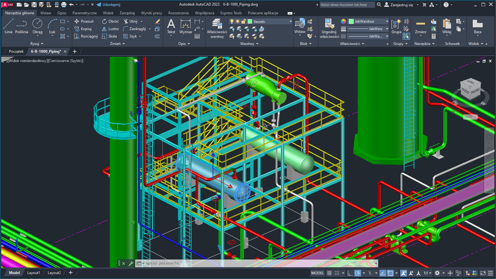

Ta wersja obejmuje nowy wieloplatformowy system graficzny 3D, wykorzystując wszystkie możliwości nowoczesnych procesorów graficznych i procesorów wielordzeniowych do zapewnienia płynnej nawigacji w przypadku znacznie większych rysunków.
Ten system graficzny jest domyślnie włączony i dostępny dla stylów wizualnych Cieniowany i Cieniowany z krawędziami.
Domyślnie system graficzny jest WŁĄCZONY. Aby go WYŁĄCZYĆ, w wierszu polecenia wprowadź następujące polecenie:
W stylach wizualnych Cieniowany lub Cieniowany z krawędziami w elemencie sterującym rzutnią jest wyświetlana opcja (Szybki), co wskazuje, że w użyciu jest nowoczesny system graficzny 3D.
Nowoczesny system graficzny nie obsługuje obecnie następujących funkcji:
Jest on również ograniczony do widoku obszaru modelu. W obszarze papieru w rzutni nadal będzie używany istniejący system graficzny.
FASTSHADEDMODE — określa, czy nowy wieloplatformowy system graficzny 3D jest włączony czy wyłączony.
