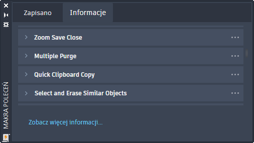

Spostrzeżenia dotyczące makr to proponowane makra poleceń, które mają pomóc w podniesieniu wydajności pracy.
Makro polecenia zawiera sekwencję poleceń i zmiennych systemowych, które pomagają zautomatyzować zadania często wykonywane podczas pracy w programie AutoCAD. Program AutoCAD generuje sugestie dotyczące makr na podstawie poleceń, z których korzysta dany użytkownik. Paleta Makra poleceń służy do wyświetlania, wypróbowywania i zapisywania sugerowanych makr poleceń. Makra poleceń można dodać na przyszłość do karty Zapisane na palecie Makra poleceń, a następnie nawet do wstążki.
Spostrzeżenia dotyczące makr są wyświetlane na karcie Spostrzeżenia na palecie Makra poleceń. Można rozwinąć każde spostrzeżenie dotyczące makr, aby wyświetlić opis i skojarzone makro polecenia. Kliknij przycisk Wypróbuj, aby przetestować makro polecenia, lub kliknij przycisk Zapisz, aby dodać makro polecenia do karty Zapisane na palecie Makra poleceń.
Klikając przycisk Zapisz na karcie Spostrzeżenia po dodaniu makra polecenia do karty Zapisane na palecie Makra poleceń, można:
MAKRAPOLECEŃ — otwiera paletę Makra poleceń, z poziomu której można zarządzać sugestiami dotyczącymi makr poleceń oraz z nich korzystać.
MAKRAPOLECEŃZAMKNIJ — zamyka paletę Makra poleceń.
COMMANDMACROSSTATE — wskazuje, czy paleta Makra poleceń jest otwarta czy zamknięta.
MAKROINSIGHTSSUPPORT — określa, czy na podstawie wykonanych sekwencji poleceń można otrzymywać spostrzeżenia dotyczące makr.
MACRONOTIFY — steruje powiadamianiem o spostrzeżeniach dotyczących makr.
