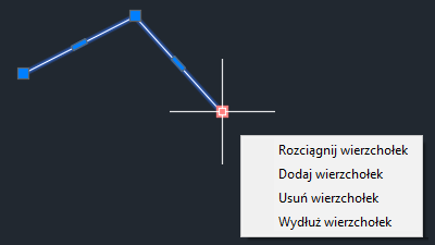

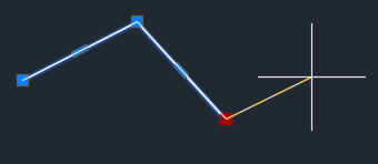

Nowa opcja uchwytu Wydłuż wierzchołek dodaje nowy wierzchołek do polilinii wychodzącej od wybranego uchwytu końcowego. Nie trzeba już zmieniać kierunku polilinii.
Dotychczasowa opcja Dodaj wierzchołek pozwalała dodać wierzchołek między wierzchołkiem końcowym a poprzednim. Zależało to od kierunku narysowania polilinii.
Nowa opcja uchwytu Wydłuż wierzchołek sprawia, że wierzchołek jest zawsze wydłużany od wybranego uchwytu końcowego, niezależnie od kierunku narysowania polilinii.
