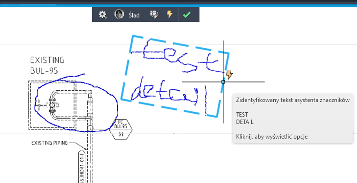

Znaczniki można importować jako pliki PDF, JPG lub PNG i nakładać je na rysunek w obszarze roboczym śladu. Znaczniki w importowanym pliku są automatycznie identyfikowane jako tekst wielowierszowy, wielolinie odniesienia i chmurki wersji. Asystent znaczników umożliwia wstawienie tych zidentyfikowanych znaczników na rysunku w postaci geometrii.

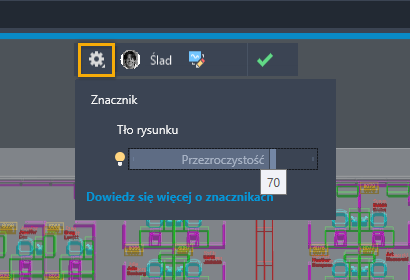

Podczas wyświetlania zaimportowanych znaczników można zmienić przezroczystość tła, aby dostosować ich widoczność.

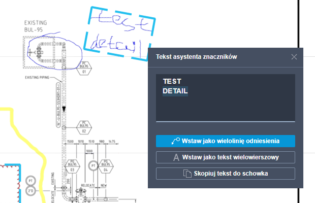

Asystent znaczników automatycznie identyfikuje znaczniki jako tekst, linie odniesienia i chmurki wersji. Kliknij zidentyfikowany znacznik, a następnie wstaw go jako tekst wielowierszowy, wielolinię odniesienia lub chmurkę wersji. Tekst można edytować przed wstawieniem lub skopiować do schowka.
