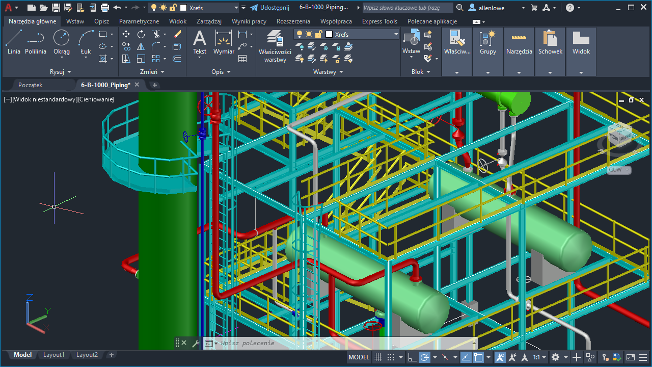

Ta wersja zawiera podgląd techniczny całkowicie nowego wieloplatformowego systemu graficznego 3D opracowywanego dla programu AutoCAD, który wykorzystuje wszystkie możliwości nowoczesnych procesorów graficznych i procesorów wielordzeniowych w celu zapewnienia płynnej nawigacji w przypadku znacznie większych rysunków niż w poprzednich wersjach.
Ten podgląd techniczny jest domyślnie wyłączony. Po włączeniu tej opcji nowoczesny system graficzny przejmie rzutnie za pomocą stylu wizualnego Cieniowane. Nowoczesny system graficzny może ostatecznie zastąpić istniejący system graficzny 3D. Zanim sfinalizujemy nad nim prace, chcemy, aby użytkownicy go wypróbowali i podzielili się opiniami.

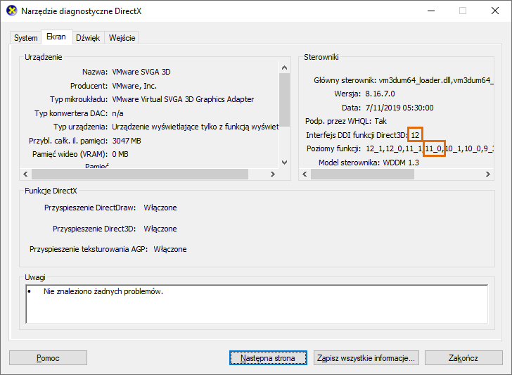

Nowoczesny system graficzny wymaga sprzętu i oprogramowania obsługującego technologię DirectX 12. Minimalny poziom oprogramowania DirectX 12 wynosi 11_0. Aby sprawdzić, czy te wymagania są spełnione, uruchom polecenie DXDIAG z menu Start systemu Windows. To jest przykład systemu, który spełnia te wymagania:

W stylu wizualnym Cieniowane w elemencie sterującym rzutni wyświetlany jest symbol (GSF), wskazując, że podgląd techniczny jest włączony i korzysta z nowoczesnego systemu graficznego.
